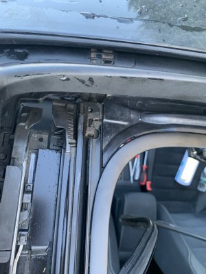

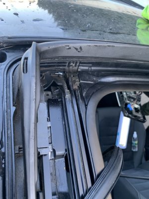

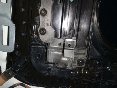

Merhabalar aracımda su alma sorunu vardı konudada belirttiğim gibi .Sorunu 1-2 hafta öncesinde sonuca kavuşturdum sanayide ustalar direk kasa çatlak değişecek faiş fiyatlar çıkardılar en sonunda bir anlık sinirle ben yaparım bunu diyerek @GGUROLL hocamın tavsiyeleriyle işin içine girdim tavan döşemesini kendi imkanlarımla söküp eve çıkardım(Lazım olan arkadaşlara fotoğraflarla anlatabilirim nasıl söküldüğünü)öncelikle el feneri ile her bir karışı çatlak varmı diye kontrol ettim göz yanılması olmasın diye bunu 3-4gün tekrarladım kasa sapasağlam çizik dahi yok sonrasında yaklaşık 1.5-2 hafta döşeme olmadan gezdim ve su akıtan yerin tespitini yaptım ve fotoğrafladım 1. fotoğraf cam tavan kızağının mekanızmasının bulunduğu yer altında plastik bir muhafaza bulunuyor tapa gibi ama su geçirmemek için yapılmış bir ürün değil sağ ve sol olmak üzere sorunum bire bir aynı deliklerden geliyor(1.fotoğraf L şeklindeki plastik parça delikleri) ve fotoğrafta dikkatli bakarsanız ıslanmış bir şekilde aradan perde görünüyor böylece asıl sorunu bulmuş oldum tavanı açtığımda perde sırılsıklamdı normalde o alana su girmemesi lazım asıl sorunun perde ıslanması olması biraz sevindirdi etrafında fitil bulunuyor fitili kontrol ettim orjinal fabrikasyon fitil hiç bir deforme gözükmüyordu ama gevşekti çok hafif çekince tüy çeker gibi geliyordu sonradan su testi yaptım tavanı açıp drenaj yerlerine su döktüm ve fitilin oturdugu yerin altı ıslanıyordu sorunun fitilden olduğunu netleştirdim su döktüğümde aynı deliklerden damla damla sızıyordu içeri başka yerden alıp almadığının sağlmasını yapmak için uzun süre su tuttum arka taraftan alsa o deliklere gelmeden dökülür B sütünü civarını kirletirdi belirttigim deliklere gelmeden bir çok delik bulunmakta aracın ön kısmıdan alsa cam tavan kızagından aşağıya akar delik daha büyük ve daha içte kalıyor belirttigim deliklere gelmeden dökülürdü böylece sorunun tam sağ ve sol ön köşeden oldugunu belirledim servisten yeni fitil almak yerine fitili söktüm(2.fotoğraf) altını temizledim Dayson silikon ile ince bir katman köşelere sürdüm üstüne fitili bastırdım ve tavanı kapattım baskı yapması için. Şuan kökten çözüldü su alma yok olsa dahi kasasında çatlak olmadığını kesinleştirmiş asıl sorunun nerden olduğunu çözmüş bulundum. İnşallah diğer arkadaşlara yardımcı olur.

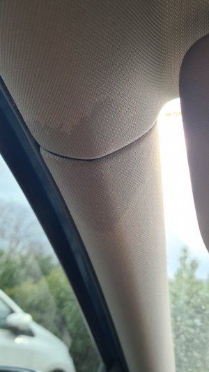

Merhaba arkadaşlar,
Bu kışla beraber benim de su alma problemim ortaya çıktı. Gectigimiz haftasonu su tahliye kanallari temizlettim. Birkaç gün gayet iyiyidi hem yıkamada hem yağmurda su yoktu.
Evvelsi gün istanbul'dan Ankara'ya geldim. Yol boyunca ve ertsesi gün yagmur hiç durmadi ve maalesef aynı yer yine ıslandı. Delirmemek elde degil.
fotografta gözüktüğü üzere Yine aynı yer ıslandı. Önceki yorumlari okudum degisik fikirler var. Nette araştırma yaptım oto sanayilerde sadece sunroof tamiri yapan yerler de var, bu konuda dusunceleriniz nelerdir? Veya dogrudan servise mi gitsem.
Bir de bu su alma problemi sizce kullaniciya mı yüklenmeli? yoksa markanın ayıbı mı?

Merhaba arkadaşlar,
Geçmiş olsun , tamamen markanın ayıbı yağmur yağabilir bu araçlar her şartlarda test edilip yapılıyor Golf 7 sahibiyim aracımı çok sevmeme rağmen kronik sorunları asla bitmiyor
