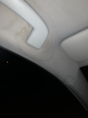

yağmurlu bir günden sonra bu sabah bu manzara ile karşılaştım aracım 2016 model hiç sunroof bakımı yaptırmadım biriken suyu parmağımla itekledim biraz ama zor gitti akşam tekrar kontrol ettiğimde su yoktu ama aklım takıldı

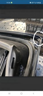

Merhabalar golf tutkusu üyeleri... üyemizin fotoğrafında işaretlemis olduğum cogu kullanicida olan sorun bende de var. Fitil sunroof cercevesinden ayrılmaya baslamis kenarlardan. Sıcak,soğuk, kullanılan şampuan vs. Fitilin özelliğini kaybetmesine neden oluyor anladığım kadarıyla. Bu fitil degisiyormu ne gibi islem yapabiliriz?Sonradan şu akıtma vs gibi problemlere neden olabilirmi?

Biraz su geçirmez silikon işini halleder
Çok net değil fotoğraf ama sorun tahliye borularinda gibi temizletmelisin. 2 yilda bir bakim yaptirmaya çalış, çamur yağınca tıkanıyor.

Merhabalar aynı sorun aracımda mevcut bu gün yol üstü geçerken Aydoğanlar vw'ye sordum 200-300 bir şey ise alıp değiştireyim dedim fitil alanını altın ile kaplatsak tutmıyacak bir fiyat çıktı fitilin alta çökme sebebi cam tavanın ayarsızlığından dolayı kapandığı zaman fitili aşağı itiyor zamanla deforme oluyor. . Görünen fitil Tek gelmiyor Komple kasa olarak almanız gerek Cam tavan perde motor hariç komple kasanın değişmesi gerekiyormuş( Güncel fiyat 44BİN TL. )
