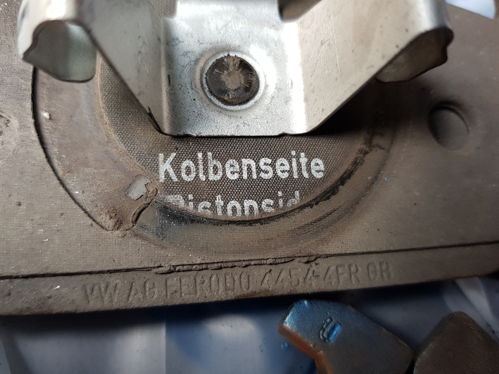

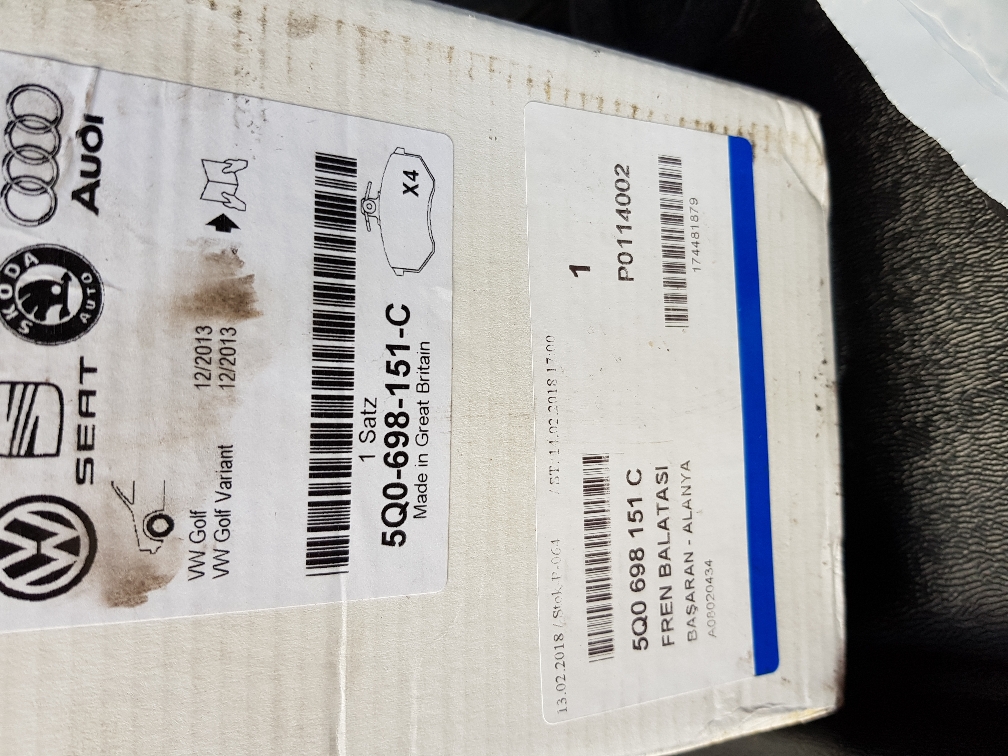

Merhaba hocam;
Eski Aracımda Balata değişimi yapmıştım yetkili serviste
resimliyorum buyrun
Dikkat etmeniz gereken bir husus daha var piyasada şu an uzakdoğu üretimi ferodo balata çok miktarda mevcut, servisten almayacaksanız e11 ingiltere üretimi olan balatayı bulmanız lazım piyasadaki ingiltere üretimi ile servisteki ingiltere üretimi balata aynı kalite mi onu da bilmiyorum.
