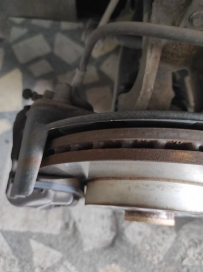

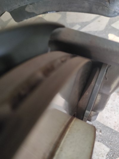

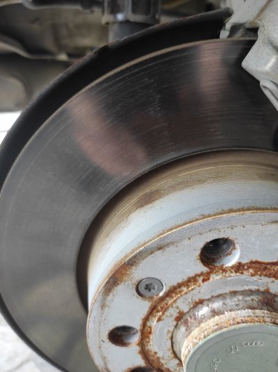

Lastikler sökülmüşken balata ve diskleri görme şansım oldu.Sanayinin iyi tarafı ustanın arkasından yaptıklarına bakabilmek.
Disk ve halatların durumu nedir acaba.
Km 38000.

2 yıl sonra yine fren problemi çıktı..golfun arka diskleri fatura yapmış..değiştiriceğim..elimde 100km kullanılmış balata var onları kullanacağım.disk arkası önemli hepsi çin markası ama çin olmayanda çok az ve pahalı
