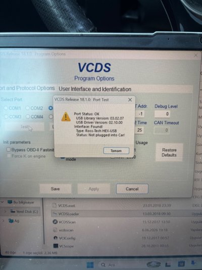

18.1 sürümü öncesinde çalıştırdı sonra kontağı kapatıp programı bir daha çalıştırmayı denedim bu hatayı aldım select kısmı aktif olmuyor
    266.5 KB · Görüntüleme: 11
Kontak kapalıyken kabloyu obd girişine takın. Sonra yarım kontak (motor çalışmayacak), en son bilgisayara usb kısmını takın. Bazen usb3.x'te sorun olabilir, o durumda farklı bir usb yuvasına takın, ondan sonra vcds.exe'yi çalıştırın.
Yok hocam denedim olmadı hatta Golftede çalışmayınca Fabiada deneyeyim dedim onda da olmadı
Yazılım uyumsuzluğu muhtemelen ama kablo da arızalı olabilir!?
Recep Hocam sizde mi buralardasınız. Laptop şarjı az kalmış olabilir. Sürekli bağlantı bir gelir bir gider bu tür durumlarda. aygıt yöneticisi generic hub sağ tık özellikler - güç yönetimi bölümünden en altta tikli olan kutucuğu kaldırın hepsi için bunu yapın . belki çözüm olmayabilir. bende de aynı sorun var ordan biliyorum. sürekli bir bağlanıyor bir kesiliyor. bende çözüm arıyorum.
