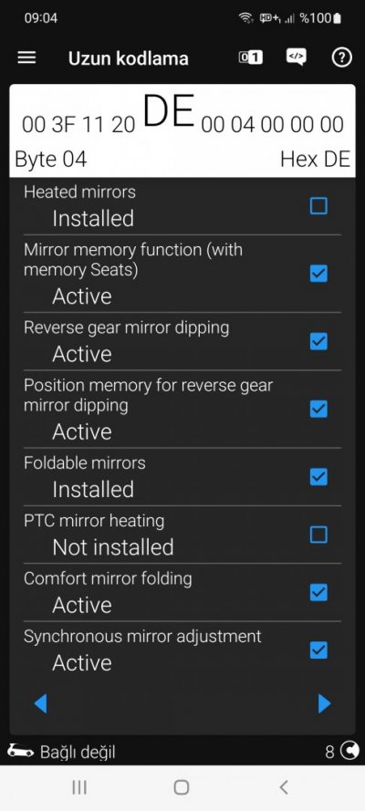

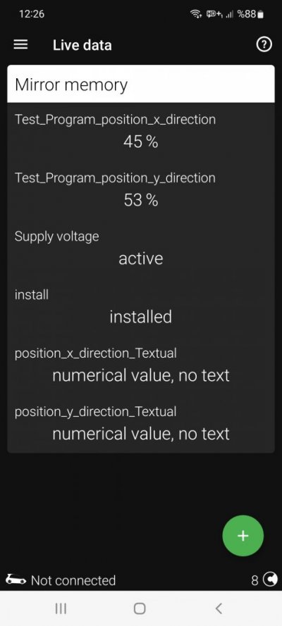

Ayna hafızası sağlıklı çalışmıyor olabilir. Adaptasyon kodlaması haricindeki 52 Modül kodlaması aşağıdaki resimlerdeki gibi olması gerekiyor.
Araca bağlandıktan sonra 52 modülden Canlı veriye girin ve "Mirror memory" satırını seçip tamam deyin, çıkan ekranı kontrol edin örnek 1.resimdeki gibi olması gerekir. Kodlaması da 2. resimdeki gibi olması gerekiyor.
Deneyeceğim şimdi hocam bunu da
Ayna hafızalı değilse ne yaparsanız yapın dügün çalışmaz.
