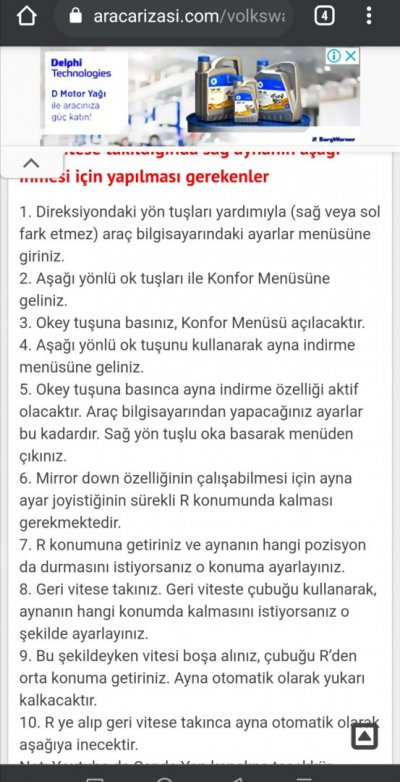

Arkadaslar Mrb bu sorunun ayar ıle ılgısı yoktur.
Ayar düğmesini R y alıp , ayna ayar düğmesi ile aynayı ayarlayın. Sonra D ye alıp tekrar ayarlamak gibi biz çözümü var. Daha doğrusu sindi size ekliyorum çözümü eklediğim yazıyı uygulayınca sorun çözulecektır

İlginç o zaman. Aynadan once asagı inip
Ayna takıldıktan sonra inmemesi takılan aynada geri inme varsa ? Benım yazıdğım yöntemle olurdu. Takdırdığınız ayna orjınalmı ve geri inme özelliği varmı?

Bazen olabiliyor vites R konumunda iken ayna da R de iken takrar asagi dogru indirin düzelecektir
Düzelmiyor hocam hepsini denedim onların r ye aldım ayarladım boşa alıp sıfıra aldım r ye alıp tekrar ayarladım hafızaya alması için her şeyi yaptım yani sıfırladım ayarları kutup başını söküp tüm ayarları sıfırladım yine de sorun devam ediyor sabah biraz daha uğraşacağım olmazsa orjinal katlanmayan aynaya dönüş yapacağım
