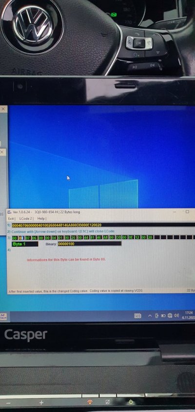

Sadece ACC li araçta sign assistin kodlamanın 2. sıradaki STGA5> Long Coding> byte 01, Bit 0 Enable (Traffic Sign Recognition (FTE) active) kısmında bir engelleme yaptı ancak Alman sitelerinden uzun araştırma ile bulduk çözümü. önce long coding ekranının en üstünde Lcode2 diye kısım var oradan coded bölümünü açıp aktif hale getirip exit yapıp sonra long coded içindeki byt 01 ve bit 0 a tıklıyoruz.

Hocam dediğiniz gibi aracım 2014 highline orjinal de accli aşağıdaki engel var Lcode2 kısmını aktif edemedim nasıl yapıcam yardımcı olur musunuz
    113.4 KB · Görüntüleme: 16
