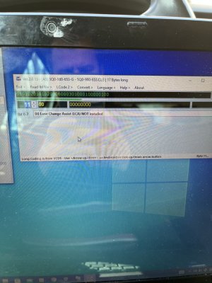

Orhan hocam şerit takip asistan ı yaptım ama uyarı alıyorım yardımdıcı olabılırmısınıx
Bu sorun bendede mevcut, tabela okuma da sorunu nasıl çözenler var mu acaba?

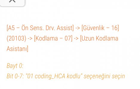

Mrb bende de aynı sorun vardı çözdüm. Bunlar aktif olması gerekiyor. A5 ön sensör ayarından

Link'e girince kodları göremiyorum , güncelleme mi gerekiyor ?
5F te yanlışlıkla yaptığımız bir channeldaki active etme geri park kamerasını ve park sensörlerinin multimedya ekranına gelmesini engelliyormuş. Sonunda sorunsuz tüm özellikler çalışıyor. Yardımlar için teşekkürler arkadaşlar@mse@ansolak
