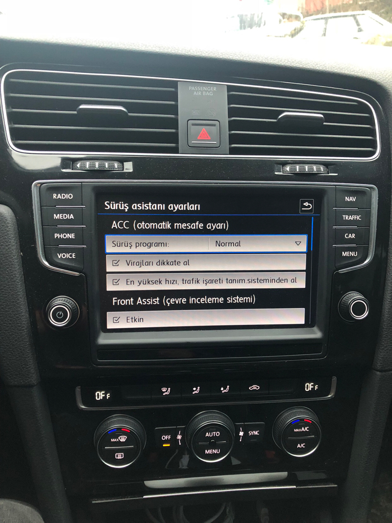

Muhtemelen biliyorsunuz ama Aklıma gelmişken yazayım. Lane assist varsa traffic sign asisti de açabilirsiniz. Sonrasında aracınıza trafik işaretlerine uygun bir şekilde acc kullanırken hız limitlerine uymasını isteyebilirsiniz.
Merhaba, sorularınızı tane tane cevaplayayım hocam
1. Olarak lane assist in direksiyonu üstlen uyarısının zaman aşımını asla ve asla değiştiremezsiniz. Bir güvenlik düzeyidir ve online olarak kodlama yapıldığı için böyle bir erişim düzeyiniz olmayacaktır asla.
2. Lane assist bildiğiniz üzere direksiyonu tutun uyarısı verdikten belli bir süre sonra eğer siz aracınızın direksiyonunu tutmaz ve pedallara müdahale etmezseniz, ani bir fren ve ses ile sizi uyarmaya devam eder, 3. Aşamada ise aracınızın hızını azaltmaya başlar ve bu süreçte size sesli ikaz devam eder, aracınızı acil durum ikaz ışıklarını devreye alarak durdurur.
Tabi bu özellik acc radar ile kameranın uyumuna bağlıdır. Parça numarası ve donanım sürümü önemlidir kısacası..

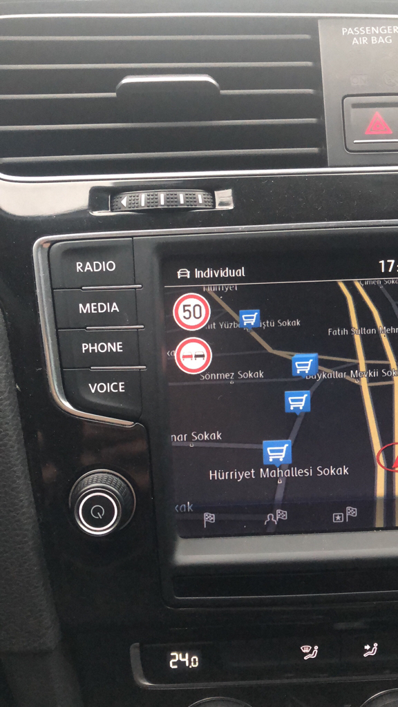

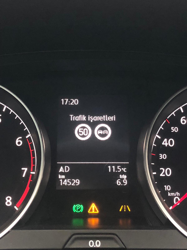

3. Olarak traffic sign assist yani trafik işaretlerini okuma evet açık, fakat aracınızın hızını acc devredeyken maksimum olarak okunan levhalara göre limitlendirmek isterseniz, yine acc radarınız ile kameranız parça kodu ve donanım sürümü olarak uyumlu olmalı ve bu ikisi Fazit server adı verilen vw nin sisteminde ortak kodlanmalıdır, aksi takdirde bu özellik çalışmayacaktır. Ve yine traffic sign olayına gelecek olursak, eğer mevcut bir harita içeren media sistemi (discover pro) kullanmıyorsanız trafik işaretlerini sadece hız levhaları şeklinde görebilirsiniz, sollama yasağı, yaya geçidi, viyadük, bölünmüş yol gibi bir çok trafik levhasını lane assist kamerası tek başına okuyamaz fakat discover pro sistemi haritası çalışıyorken bu levhaları da okuyup hem kadran hemde media ekranında görebilirsiniz.
