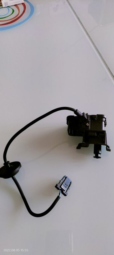

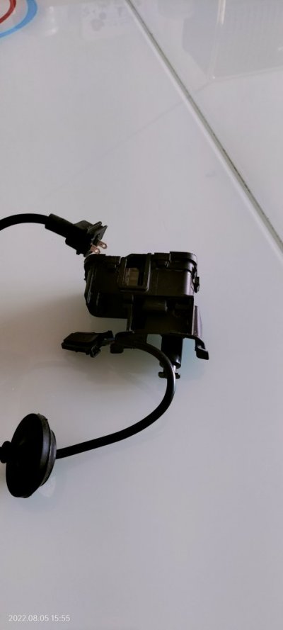

Arkadaslar meraba, sorun bende de devam edince çözümünü araştırmaya başladım oncelikle servisten fiyat istedim servis degisim ucretiyle beraber 1000 tl isteyince aliexpresten urunu hersey dahil 193 tlye siparis verdim 8gunde elime ulasti. Bugun degistirmeye karar verdim ama arka taraftan ulasmak beni zorladi, sonra farkettimki motor ile kablo birbirinde rahatca ayriliyor, bildigimiz sac kurutma makinesi fişi gibi tak cikar yapmislar 😀 zaten kabloda birsey olacagini dusunmedigimden yeni motoru kablosundan ayirarak arabanin orjinal kablosuyla depo kapaginin ordan degistirdim cok kolay oldu, motorun yaninda cikan kapak kilitlendiginde manuel acma ciklesi vardi onuda bir kılavuz yardimi ile icerden saldim ulasabilecegim bir yere sabitledim. Bosuna bagaj halisini yada plastigini sokmenize gerek kalmasin diyerek paylasiyorum, resim cekemedim ama en sonda elimde kalan parcanin resmini cektim size yardimci olmasi ve kolaylik saglamasi temennisiyle...

Ne yazık ki resim çekemedim ama bagaj lambasinin ordan bagaj döşemesini 2 parmak indirdim ordan kılavuz yardımıyla depo kapağının oraya ulaştım, Arka stopların lambalarını değiştirmek için döşemenin ordan kesilmiş bir yer var oranın altına sabitledim dışardan da görünmüyor istediğim zamanda rahatlıkla ulasabilecegim bir yer oldu.

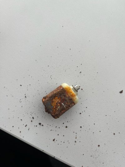

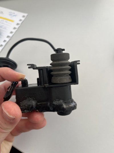

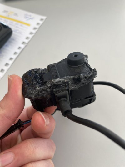

Sorun içeri su alıp bu hale gelmesi.yetkili servis işçiliksiz 1390tl fiyat aldım bugun. Bu motoru temizleyip geri taktım güçlü yapıştırıcı ile üzerinden geçtim.elektrik verdiğim de de çalıştı.daha takmadım.ben bu şekilde çözüm buldum.yıkarken basınçlı suya vs dikkat etmek gerekiyor diye düşünüyorum.

Son hali bu şekilde.pimin üstüne koruyucu olsun diye bu parçayı uydurdum sanırım toz kir su vs girmeyecek içine.
