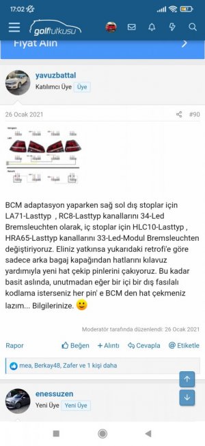

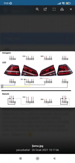

Merhaba bundan highline halojen stoplu golf 7 ye taktım aynısı sıkınsız çalıştı fakat bagaj ve çamurluktaki iç - dış sinyalleri nasıl tek parça olarak yakabiliriz? Teşekkürler.
@ntabu hat çekmeniz gerekiyor
Hattı nereden nereye çekilecek ? çamurluktaki sinyalden bagajdaki sinyalin soketine paralel hat mı çekeceğiz biraz detay verebilir misiniz ayrıca kodlama ile iç fren lambalaarını açmak gibi sinyalleri de açılmaz mı?
Teşekkür ederim hocam dış stobun soketinde 3 kablo var 1. Kaplodan boş olan 4. Kanala yeni pin alarak kablo çekecem doğru mu anladım
Bu uygulamayı bagaj üstü ve çamurlukta ki sinyalin aynı anda sinyal vermesi için mi yapıyoruz ?
Detay asagida

Hocam çok teşekkürler çok soru sordum ama hakkınızı helal edin, son olarak iki taraflı ic dış sinyallerin yanması için tabloda gösterilen 1-4 bağlantısının dışında diğer tüm bağlantıları yapmam gerekir mi tüm stop ve fren park vs yanıyor bende sadece sinyali tek dış yanıyor, ve denilen kodlamalari da yapmalıyım.
