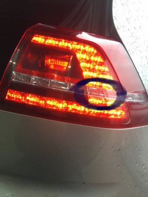

Herkese merhaba, az önce 2.el bi Led Stop montajı yaptım aracıma. Tesisat çekilmediği için iç stopların sinyalleri doğal olarak yanmıyor ancak dış stopun sinyalleri araç çalışmıyorken sinyal verdiğimde düzenli bir şekilde yanıyor, aracı çalıştırdığımda sinyal verince yanmaya çalışıyor yarısına kadar gelip kesik kesik yanıyor. Sebebi ne olabilir?
BCM adaptasyon yaparken sağ sol dış stoplar için LA71-Lasttyp  , RC8-Lasttyp kanallarını 34-Led Bremsleuchten olarak, iç stoplar için HLC10-Lasttyp , HRA65-Lasttyp kanallarını 33-Led-Modul Bremsleuchten değiştiriyoruz. Eliniz yatkınsa yukarıdaki retrofi'e göre sadece arka bagaj kapağından hatlarını kılavuz yardımıyla yeni hat çekip pinlerini çakıyoruz. Bu kadar basit aslında, unutmadan eğer bir içi bir dış fasılalı kodlama isterseniz her pin' e BCM den hat çekmeniz lazım... Bilgilerinize. :)
    123.1 KB · Görüntüleme: 18
