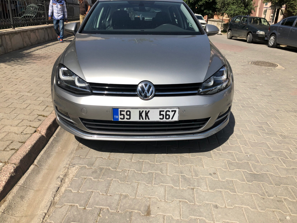

Golf 7 Halojen Fardan U-Led'e Geçiş - RETROFiT
@yusufacs önemli olan değer değil birde gidip full opsiyonlu highline alırsın ama bir şeyleri kendi taktığın kadar zevk alamazsın o araçtan Yusuf hocam :)
Abi ona katılıyorum bak ayna kapağını siyah aldık taktık geçen gün inan bambaşka geliyor insanın gözüne
Bütçesi olana saygım var ama eldekinin kıymetini bilmek lazım bugün dolu bir golf 160-170binden asagisi zor olur standart highlineda güzel ama insanoğlu işte hep fazlasını istiyor :) /emoticons/[email protected] 2x" width="20" height="20">
Ön panjur eksiğimizi bugün tamamladık
