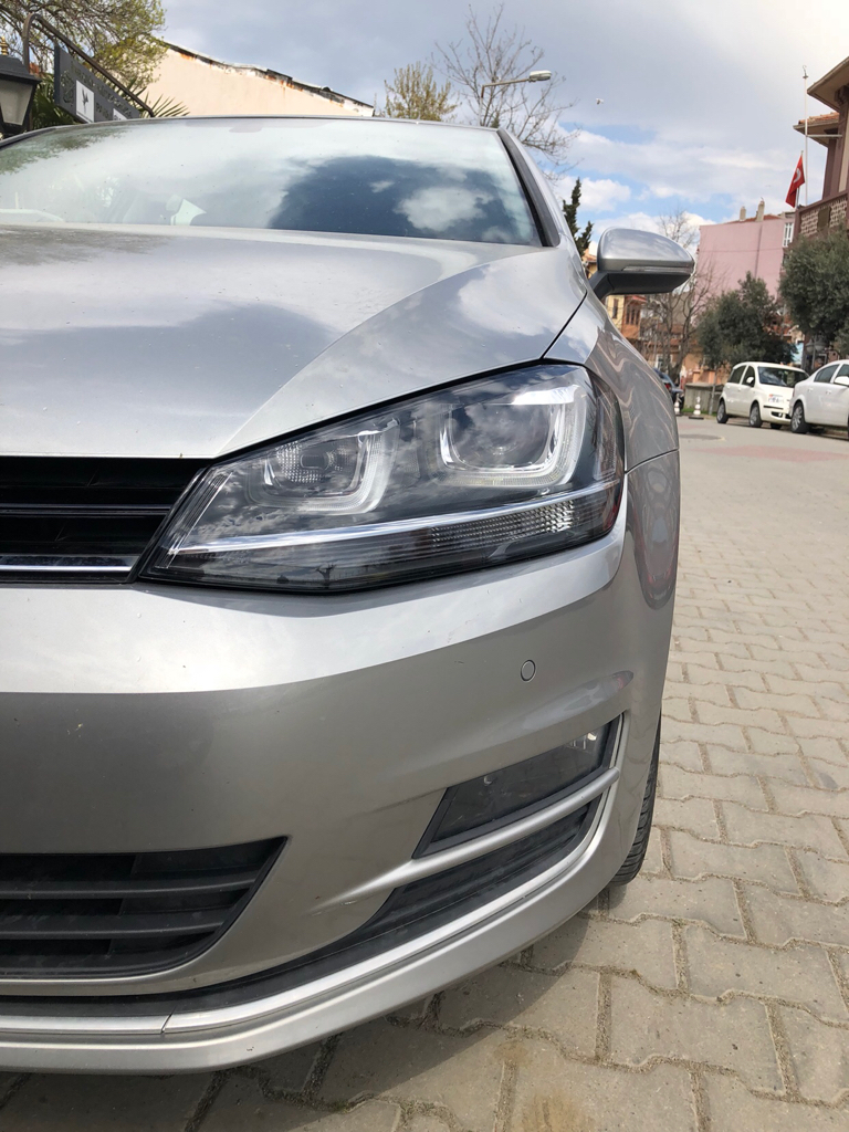

Arkadaşlar herkese selamlar
Forumda birçok arkadaşımız aslında konudan haberdar bu dönüşümü bekleyenlerde bir hayli fazladır.
Biliyorsunuz golf 7 comfortline'da bulunan halojen fardan bir çok arkadaş memnun değil ki bende değildim. Golf Kesinlikle Bixenon Fara göre tasarlanmış bir araç halojenle önden duruşu sönük durgun poloyla çok benzer düzeyde. Bende bu sönüklüğe durgunluğa bir son vermek istedim ve basic xenon ile u led araştırmaları yaptım. İnanın çok çalıştım bu konuya gecemi gündüzümü verdim diyebilirim. Parça arama parça tedarik lojistiği vs. Öncelikle Şunu Belirtmek istiyorum en başından bu yana bir tezim vardı bu iş yurtdışından parça toplama ile yapılırsa gerçekten uygun fiyatlara geliyor. Tabi bu uygunluk içinde uzun araştırma sürekli parça kovalama ve yurtdışından getirebilme kabiliyetine bağlı.
Benim aslında hedefim basic bixenondu ama @Vanery sağolsun zehri ince ince işledi bana bir anda kendimi U-Led takmaya karar vermiş buldum :)
Basic Xenon veya U-led yükseltmek için parça kodlarını daha sonra detaylı şekilde yazıcam aşağı yukarı maliyetlerinide şuanda kabataslak Basic Xenon maliyeti 2300-2500 tl - Tek U Led Maliyeti 3500-3700 TL civarında Otomatik Yükseklik ayarı dahil.  Tabi bu rakamlar araçtan çıkan halojen far bcm ve gateway satıldıktan sonraki cebimizden çıkacak net rakam. Şunuda eklemem gerekiyor bu işler maddiyat meselesi. Ben görsellikten ziyade yaptığım işin bana ne vereceğine bakan birisiyim. Amacım aracımda U görünsün güzel gözüksün değildi. Farın adaptif çalışması ve muazzam aydınlatması.

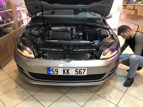

Montajı Apo ustada yaptık.Tüm gün yanımda olan onur kardeşimden allah bin kere razı olsun. Ne zaman başım sıkışsa istanbul Anadolu yakasından bir ihtiyacım olsa imdadıma hızır gibi yetişti.Gerçekten Böyle insanlık çok az kalmıştır eşi benzeri zor bulunur . tekrar teşekkür ediyorum. @OnurD7
Veeeeeee  Vaner'im :D  Kadim dostum Retrofit zehircim :D  Allah senden de bin kere razı olsun bıkmadan usanmadan kendi aracına yapıyor gibi benimle yılmadan usanmadan uğraştın.
Montaja başlıyoruz
Emre Ustam İş başında Farları söküyoruz
Halojen Soketler Bixenon ile uyumlu değil orjinale sadık kalarak fabrikasyon soket yapılıyor Apo ustam devrede
s
Soketlerimiz Tamam
Soketler yapıldıktan sonra aracın içine kablo tesisatını gönderip BCM ve Gateway değişimi yapıyoruz
Bcm ve gateway değişimden sonra Otomatik yükseklik ayarı için AFL tesisatı çekiliyor arka tekerleğe  sol taraftan çamurluk üzerinden tekerleğe
Kablolama ve parça değişimi işlemlerimiz bitti Farları takıyoruz
Evet Arkadaşlar Montajımız bu kadar sorusu olan arkadaşlar varsa çekinmeden sorabilir yılmadan cevaplarım :)    Golf ile kalın Tutku ile kalın. Eğer birşeyi yapmak istersek ve uğraşırsak ortaya muazzam işler çıkabiliyor. Okuduğunuz için Çok Teşekkürler

Bu uled veya led işi herhangi jant modifiyesi işinden falan çoookkk çokkk öncelikli zorunluluk aslında bence?!
Dediğiniz gibi dış görünüm olarak halojenli bir golfden ledlere geçiş aracın yüzünde ultra botox etkisi yaratıyor bu kesinde!!
Gece görüş ve aydınlatma farkı icinde?
Aracın 7,5 astigmat+kataraktlı halojen görüşünden sonra bu ledler size gece görüşlü infrared termal kamera gibi gelecektir
Vallahi kendi aracıma yapılmış gibi sevindim güle güle kullan allah kaza bela vermesin sırada ne var ondan haber ver  :'(

güle güle kullanın hocam gerçekten görünüşe etkisi çok büyük bir opsiyon led farlar
Hocam beklenenden daha fazlasını yapmışsın. Tebrikler çok güzel olmuş.
