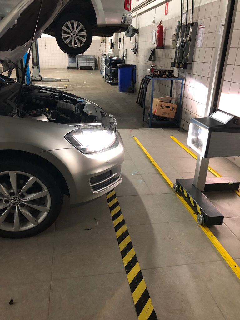

Sistemin doğru çalıştığını çek etmek için farları yakın ve araç ilk çalışmada aydınlatma sırasıyla önce aşşağı iner, devamında sağ-sol yapar, sonra yukarı çıkar., (aşşağıdaki videoları izleyin)
