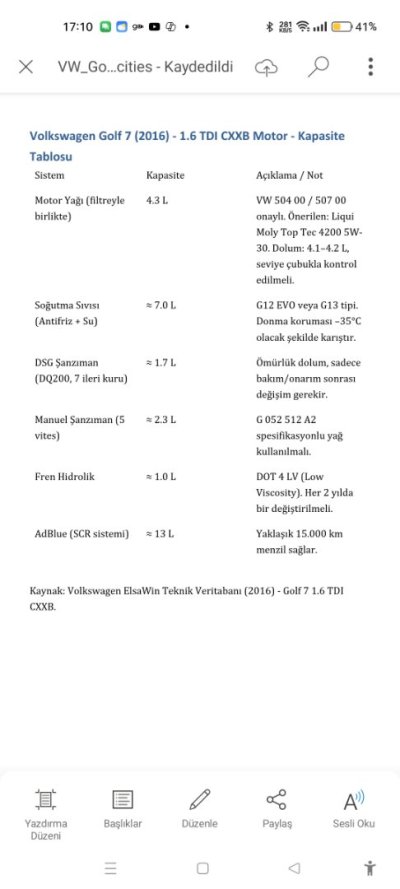

Ee burda da boyle diyor arkadaslar hanginize inanmaliyiz

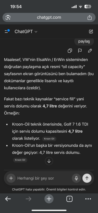

Kaynak konusunda sıkıştırınca ChatGPT’yi bana da bu cevabı veriyor. Hangimizin ChatGPT’si doğru ? Ben de böyle bir soru sorayım o zaman :)
Kendinizi güvene almak istiyorsanız ve kafanıza takıyorsanız. Minimum 5litre motor yağı edininiz, motor sıcakken araç düz bir zemindeyken 10-15dk sonra yağ değişim işlemine başlayın, yağın süzülmesi için yeterince zaman verin. Bu da yeterli gelmiyorsa karteri de sökün ve iyice temizleyip geri takın. Sonra koyduğunuz yağ miktarını not edebilirsinçz. Reel olarak aracınız not ettiğiniz miktar kadar yağ alıyordur.
Karterde sıvı conta vardir sokemeyiz diye dusunuyorum.Dediginiz gibi en mantiklisi yagi bosaltip 4.3 litre yaklasik koy seviye ortalardaysa tamamdir bence kalan yagi da saklariz eksiltirse koyariz

Arkadaşım, yetkili servise sorsanız onllarda ErWin ‘den veya Elsa programından veya TSB dökümanından (Technical Service Bulletin) dökümanından bakıp Golf Mk7 1.6 TDI CXXB motorun yağ kapasitesinin 4,7 Litre olduğunu söylecekler,
internetten veya Google ‘a yazıp 2 dk. aramayla Erwin veya TSB dosyalarına erişebileceğinizi mi zannediyorsunuz..? :LOL:
Sizin veya normal bir vatandaşın Erwin programına erişim izni yoktur,
ErWin ‘e erişim yalnızca VW teknisyenleri tarafından ve yalnızca Lisanslı kullanıcılar tarafından erişelibilir, Lisanslı kullanıcılar bile aylık abonelik satın olarak (Euro €) üzerinden bedelini ödeyerek erişim sağlayabilir, Paylaştığınız ekran görüntüsünün ErWin ile uzaktan yakından alakası yoktur,
Yani bu kadar basit bir mevzuda Chat-gpt veya internetteki ne olduğu belirsiz kaynakları bize örnek göstermeniz açıkçası enteresan bir durum,
Sizinle aynı araca sahibiz,
Benim aracım da 2016 Golf Mk7 1.6 TDI 110ps Highline

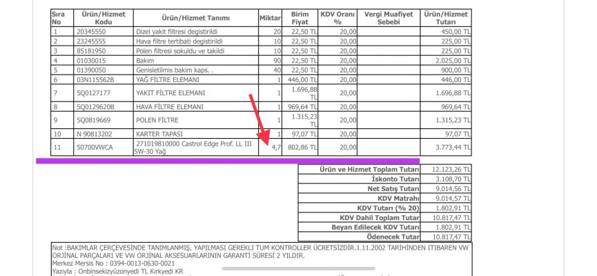

Buyrun Golf Mk7 1.6 TDI aracın yetkili servis faturasını paylaşıyorum , Faturaya bakınız Chatgpt ‘nin dediği gibi araca 4,3 Litre mi yoksa 4,7 Litre mi yağ koymuşlar, (mesajın sonunda en altta faturayı paylaşıyorum inceleyebilirsiniz),
Bu başlık altında insanlar yüzlerce-binlerce yetkili servis faturası paylaştı, 10 dk.ınızı ayırıp geçmiş sayfalardaki faturalara göz gezdirseniz çok rahat bir şekilde “doğru bilgiye” ulaşabilecekken,
FAKAT
İnatla ve ısrarla VW ‘nin resmi kaynaklarına itibar etmeyip, Chatgpt ve kaynağı belli olmayan bilgilerden örnek gösterip, VW ‘nin Erwin ve VW Elsa ve TSB dosyaları gibi resmi kaynakları çürütmeye çalışıyorsunuz..!!
O çok akıllı zannettiğiniz yapay zeka denilen Chatgpt, Esasen halen geri-zekalı olup,
Geri-zekalı bu yapay zeka aslında (size verdiği bilgi) Golf Mk6 kasalarda kullanılan eski nesil CAY kodlu 1.6 TDI motorların yağ kapasitesini sizinle paylaşmaktadır,
Yani en basitinden Castrol, Mobil 1 veya Liqui Moly ‘nin web sitelerinden (Oil Finder / Find Right Oil) 1-2dk. gibi kısa sürede aracınızın model/motor bilgilerini girseniz, oradan bile yağ kapasitesinin 4,7 Litre olduğunu öğrenebilecekken.,
Halen inanmamakta ısrarcı iseniz, 4,3 Litre yağ koyunuz paşa gönlünüz bilir..,
Golf Mk7 1.6 TDI yetkili servis farurası:

Normal filtre bakimi 10k tutmus yuh be yag da castrol vay anasini
@forzaGilles
Bu ne zamanın faturası ? (2023 fiyatları olsa gerek)
1,6 tdi 4 lü filtreli (hava-polen-yağ-mazot filtreleri)
Yağ
İşcilik
Yetkili serviste bugün 21 bin yazar (%30 indirimli fiyat hemde) D39EC1FE-FFBD-4420-99C5-25EAC863BFEA.jpeg

Aralık 2024 faturası
Golfun bakimini yapmak cok basit arkadaslar servislere para yedirmeyin hava polen mazot cok kolay yag filtresi icin de 32 ve 19 luk lokma al yaparsiniz bu kadar basit 21 bin fiyat ne allah askina 3200 liqui moly olsa 1600 civari filtron filtre al iyi markadir iciniz rahat olsun ceyregine halledersiniz
