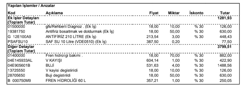

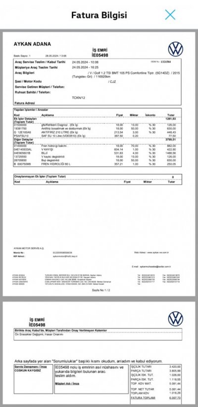

Buji, v kayış, fren hidroliği, antifriz değişimi 6097 TL
Servisten daha önce DSG mekatronik revizyon yaptıran var mı? veya revizyon için basın tüpü tamir takım oring alan ve fiyat paylaşabilecek olan?

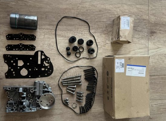

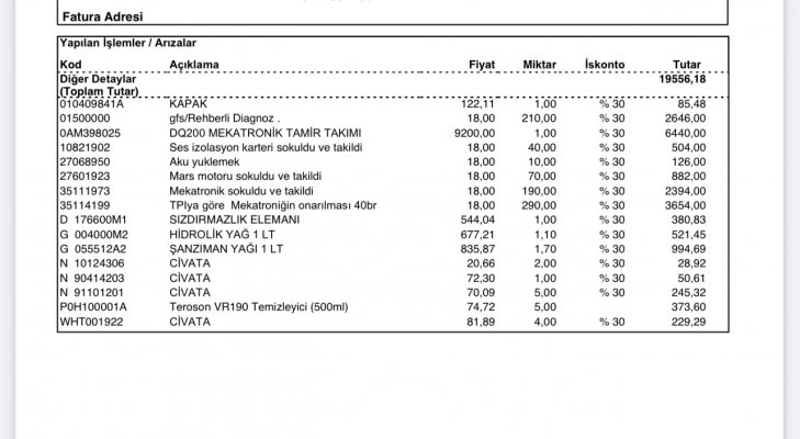

2013 jetta 1.4 tsi aracımda boşluk koruma hatası vermişti kapatıp açınca geçti normal aracımı kullanabiliyordum. Dışarda şanzımancıya gösterdim klasik güçlendirilmiş tüp takılması gerek dedi. Yetkili servise geçtim şase den kontrol edildi revizyon aracınız için uygun denildi. Eksik parçalar 2 günde geldi toplamda 6 iş gününde onarım tamamlandı. 23.400 tl ödedim ,sorunsuz kullanıyorum . Değişilen parçalarıda istemiştim resmini ekledim
