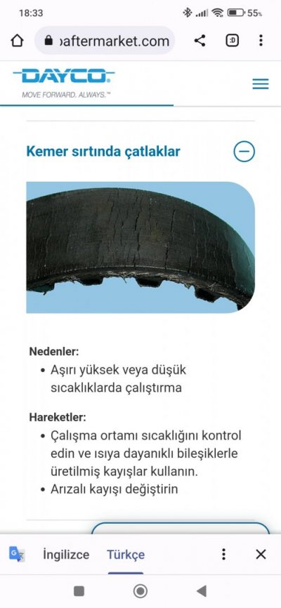

Dayco derki
Bu kayısın bu catlakları
Bundan olur ...
Eger optimal kosulları saglarsan bu catlaklarda olmaz.
Ha sonuc olarak degismesi gerekirmi bu catlaklardan sonra ?
Dayco da degiş diyor tabiki

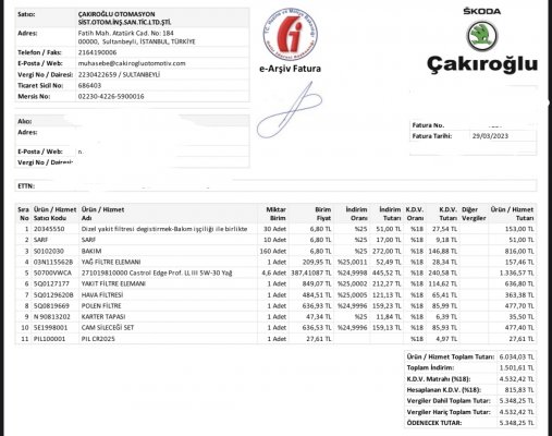

Skoda Octavia 1.6 TDI 120.000 trigersiz bakım. Triger 110.000kmde değişmiş. Ek olarak 2018 model olduğu için%25 iskonto olunca diğer arabaya silecek aldım. 5ED70B39-C093-464B-8102-8BDAE3DFFE89.jpeg

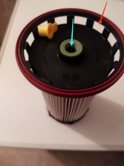

Mazot filtresini hava yaptırmadan nasıl değiştiriyorsunuz hocam? 1.6 Cay motorda mahvetti bizi. Usta enjektör beslemelerini açarak marş yaparak havayı alabildi. Bilgisayardan yakıt pompasını çalıştırmasına rağmen...Üzerindeki filtre 4 yıl olmasa değiştirmezdim ama artık değişelim dedik..
@Lycian
Eski mazot filtresini cıkardık, sonra metal filtre kazanı icindeki kirli mazotu enjektörle tümden cekdikten sonra
Temiz bezle kuruladık
Kazan boş
Benziklikten pet şiseye aldığımız 1 litre mazottan
Kazan yüksekliginin yarısına gelinceye kadar mazot ekledik.
Sonra yeni filtreyi daldırıyoruz.
En son filtreinin kenar ceper boşluklarından mazotu icine alacak sekilde mazot eklemeye devam ediyoruz ya
Bu asamaya kadar ve devamında aheste takılmak önemli ...cünkü filtrenin kendi her bir karton/kagıt yapısındaki her bir kanadı bu eklenen mazotu yavaş yavaş emiyor filtrenin iç oluguna anca mazot geciyor. Nerde dur diycez mazot ekleme olayına ....filtrenin üst siyah plasik kısmında mazot kalıp artık yan ceperlerden mazot akmayana dek
Siz mazotu fondip tarzda hızlıca bosaltıp haaa tamam mazotu en üst seviyeye kadar koyduk kapagını kapatalım vidalarını sıkalım
Arabayı çalıstıralım derseniz?
Filtrenin iç oluk kanalında daha halen hava var ...7-8 dakika bekleyin tüm mazot filtrenin tüm bosluklarına difüze olsun .iç oluga ulaşsın tüm mazot
Kırmızı ok yan ceper boslukları
IMG_20230404_164748.jpgmavi ok iç oluk...montajın basından sonuna kadar benim resimde çıkarmış oldugum sarı tapa takılı olması lazım..ordan mazot girmeyecek , yan ceperden girip akacak aşagıya
En son tapayı çıkardık
metal kapagı kapattık
6 vidayı sıktık .bitti.
Bu durumda siz hiç bilgisayardan yakıt pompasını çalıştırıp hazneyi doldurmasına da ihtiyaç duymuyorsunuz o halde.
Biz filtreyi çıkarırken biraz sıçrattık ordan biraz kayıp, sonrasında eski filtrenin emmiş olduğu mazot derken haznedeki miktar azaldı. Hazne içine yeni filtreyi salıp kapadık. Ekstra mazot eklemeden. Bunun sonrası bilgisayardan mazot pompası çalıştırılıp sanırım hazneye? mazot basılıyor. Sonrasında marş yapıp çalıştı ve stop etti. Sonraki denemelerde çalışmayınca mecbur iş enjektör beslemelerini sökerek yapmaya gitti.
Umarım yüksek basınç mazot pompası zarar görmemiştir 😕
Bu arada islem boyunca sarı tapa takılı ya !!!
Tamam üstte siyah plastik kısımda mazot birikti end demiyoruz.
Sarı tapayı çıkardıktan sonra 2-3 dakka daha bekleyip orda hapis kalan havanın yerine mazotun gecmesini bekliyoruz. Bu sırada üst siyah plastikte biriken mazot seviyesi azalır ....orta oluga bulastırmadan bir miktar daha mazot ekleyip montajı bitiriyoruz(en son kesinlikle üst siyah plastikte mazot olmalı)
