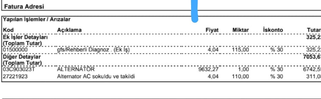

2012 model Passat 1.4 tsı 122 hp variant comfortline için şarj dinamosu değişti kdv dahil toplam fiyat 8700 tl

Kardeşimin aracıydı yolda kaldı birden bire bütün arıza ışıkları yandı ve araç bir daha çalışmadı güç bela çekiciyle servise götürdük alternatör bozulduğu için akü şarj olmadığı söylendi golf içinde fiyatlar yaklaşık bu değerde olabilir
Kardeşimin aracıydı yolda kaldı birden bire bütün arıza ışıkları yandı ve araç bir daha çalışmadı güç bela çekiciyle servise götürdük akü şarj olmadığı için alternatörün bozulduğunu söylendi golf içinde fiyatlar yaklaşık bu değerde olabilir
Geçmiş olsun bayağı üzücü bir rakammış 😳
Rehberli diyagnoz şarj dinamosunun arızasını tespit için mi alındı yoksa başka bir sebeple mi? Ücretli onarımı yapılan araçtan da arıza tespit için ücret alınması çok abest geliyor. İyice abartmışlar kazığı..

Genel bilgilendirme
Yukarıda @Zafermtl üyemiz
193.000 km de şarj bobini (alternatör)
Degisimi örneklemesi vermiş ama
Benim yurt dışı forumlar dahil 400.000 km den önce alternatör arızasına rastlamışlığım yok (vw grup)
@forzaGilles in triger + V kayışı degisiminde ısrarla belirttigi
V Kayışı degişirken mutlaka ALTERNATÖR KASNAĞINI da değistirin hikayesinden yola çıkarak
Erken Alternatör arızalarının %90 nında bu kasnağın bilya düzeninin bozulması baş rol oynuyor.
Ha şimdi bu neyi değistirir.
Eger yetkili dışında tamir olacaksa
İşi bilen usta alternatör yerine kasnağı değistirir
Maliyet 8700 den 650 liraya gerileyebilir.
İcindeki yuvaya oturan altetrnatör rotor mili ile dönen kasnak bu!!!indir.jpeg
Onun niye alındığını bilmiyorum o parçanında ne işe yaradığını bilmiyorum. Faturada neyse o ama benim kardeş ekstra bişeyler istemiş olabilir bi kaç ay önce yine yetkili servisten bi işlem yapılmıştı bistonlardan birinin basıncı düşük olduğu tespit edilmişti onla alakalı bi işlemde olabilir detayını bilmiyorum
Genel bilgilendirme
İcindeki yuvaya oturan altetrnatör rotor mili ile dönen kasnak bu!!!Ekli dosyayı görüntüle 58402
triger+v kayışı değiştirirken 100 kişiden kaçı ilaveten “alternatör kasnağını” da değiştirir..?
Ben söyleyim olsa olsa en fazla 5-6 kişi bunu yapar.,
Geriye kalanlar —> 650 tl. kasnağa verip değiştirmekten tasarruf yaptığını zannedip., alternatörün kendisi bozulup 8.500 tl. masraf açtığında —> yandım anaamm.., bu vw araçlardan uzak durun diyee forumlarda konu açanlar kervanına katılır.
Bilya gibi sürekli hareket halinde olan parçaların hepsinin bir ömrü vardır., aman değiştirmeyeyim ne olacak dediğin anda virüsün diğer mübasip yerlere sıçraması kaçılmaz olur.
@forzaGilles
Yanlız @Zafermtl icin aman fazladan bosuna para vermişsiniz gibi bir sonucta çıkmasın
Belki hakkatan şarj dinamosunun kendisi mefta oldu.
Forum takip etmenin bundan sonrası icin faydaları anlamında yazılıp çiziliyor.(yetkili servise devam edenler (dsg) eli mahkum yetkili servisin kestiği parmak acımaz diyecekler.
İlerde alternatör arızası yaşayanlar önce kasnak dan kurtarabilirmiyiz ihtimalini degerlendirmeli ....tabi dısarda sanayide dost ustanız varsa. (Cebinizi düşünen)
