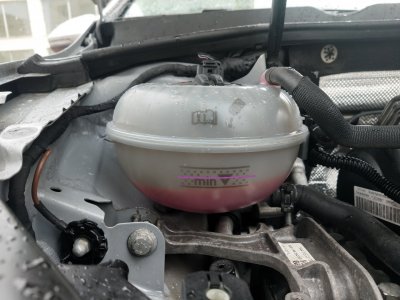

Devir daim terlemeye başlamış aynı seviyede aracımdan çıkan su pompasının dışındaki sızıntı belli oluyordu.Ekli dosyayı görüntüle 56837
@Kysr038 Adaşım ve ilgili arkadaşlar.
Su seviyesi tamamen soğuk motorda ve düz zemindeki araçta çizdiğim çizgide olmalı.
Fotodaki Adaşımın aracı hafif iniş te duruyor
Normal çalışma ısısında olan araçta seviye max çizgisine gelir.
Şöför tarafı alçakta, yolcu tarafı yüksekte kalmış sanırım hocam. Evin etrafında daha düz yer bulamadım benzinliğin oraya gittiğimde düz bir yerde tekrar kontrol edeyim benEkli dosyayı görüntüle 56837
Birkaç defa okudum ama anlayamadım hocam biraz açma imkanınız var mı?Devir daim terlemeye başlamış aynı seviyede aracımdan çıkan su pompasının dışındaki sızıntı belli oluyordu.
Aynen daha önce yazdığım gibi motor tamamen soğukken üstteki fotoda da çizdiğim gibi seviye tam ortada ayarlanırsa!Motor sıcakken, soğutma suyu seviyesi işaretli alanın üst sınırının biraz üzerinde olmalıdır.

Devirdaim pompası bazen komple suyu boşaltıyor bazen ufak kaçaklar halinde suyu azaltıyor nem gibi üzerinde ıslaklık var kurumuş sonra tekrar yapa yapa iz olmuş oluyor, sanayi tabiri terlemiş benim çıkan terlemişti servisin kontrol ediyoruz gerek görülürse değiştiriyoruz dediği durum bu.Şöför tarafı alçakta, yolcu tarafı yüksekte kalmış sanırım hocam. Evin etrafında daha düz yer bulamadım benzinliğin oraya gittiğimde düz bir yerde tekrar kontrol edeyim ben

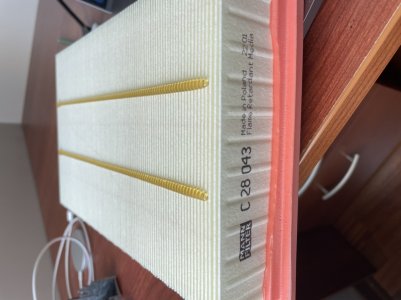

@Kysr038 yağ çubuğunu (bez/peçete vs..) silip tekrardan yerine takıp sonrasında çektiniz değil mi..?
Önceki bakımda götürdüğünüz ustanın taktığı filtreler;
Hava filtresi ---> sahte
Polen filtresi --> sahte
Yağ filtresi ---> ?? %90 ihtimalle o da sahte.,
Peki bunu yapan özel servis motor yağını orjinal Castrol kullanır mı..? bence kullanmaz belki %1 ihtimal., mümkünse 1.000 km sonra tekrardan motor yağı ve yağ filtresini değiştirmeniz., hem motorun sağlığı açısından., hem olası çıkabilecek arızaları önleme açısından., hem de sahte olma potansiyeli çok yüksek olan yağın kalıntıları temizlemek açısından değiştirmenizi öneririm. ve yağ değişmi öncesi sanayiye gitmeden "hemen önce" motor yağını iyice ısıtın (yağ sıcaklığı 90-100 °C) olsun., bu sayede yağ daha iyi süzülür., ısınmış yağ daha iyi tahliye edilir.
Şimdi anladım hocam. Ben de su deposu üzerindeki su lekeleri kastettiniz sandım. Bugün buraya kar yağdı, ben bunları yaparken ıslandı her yer.Devirdaim pompası bazen komple suyu boşaltıyor bazen ufak kaçaklar halinde suyu azaltıyor nem gibi üzerinde ıslaklık var kurumuş sonra tekrar yapa yapa iz olmuş oluyor, sanayi tabiri terlemiş benim çıkan terlemişti servisin kontrol ediyoruz gerek görülürse değiştiriyoruz dediği durum bu.
bu motor suyu ekleme takviyesinin serviste yapılması gerekir mi .Serviste maliyeti ne kadar olur dışarda maliyeti ne kadar olur bir bilgisi olan varmıÖnce yönlendirici bilgileri ve güvenlik bilgilerini bkz. Sayfa 281 okuyunuz ve dikkate alınız.
Motor soğutma suyu seviyesi çok düşükse, soğutma suyu uyarı lambası yanar.

● Motor soğutma suyu seviyesini, motor soğukken genleşme haznesinin yan tarafındaki işaretlere bakarak kontrol edin Şek. 192.
● Haznedeki sıvı seviyesi minimum işaretinin („min“) altındaysa, soğutma suyu ekleyin.
