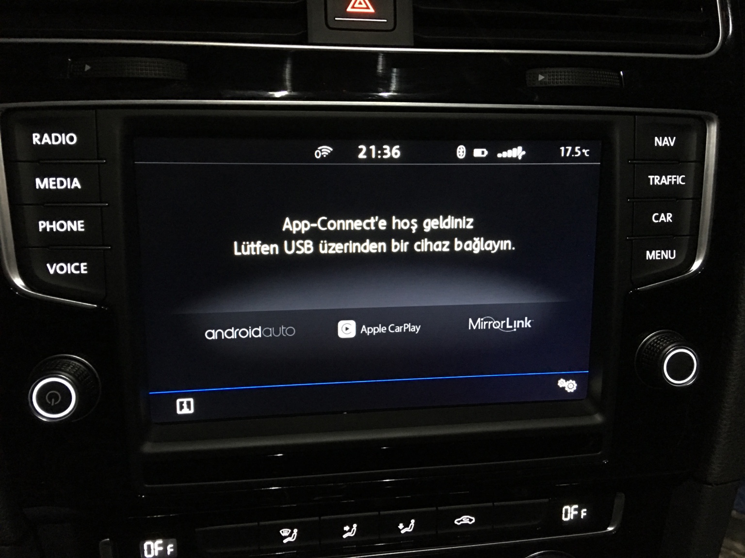

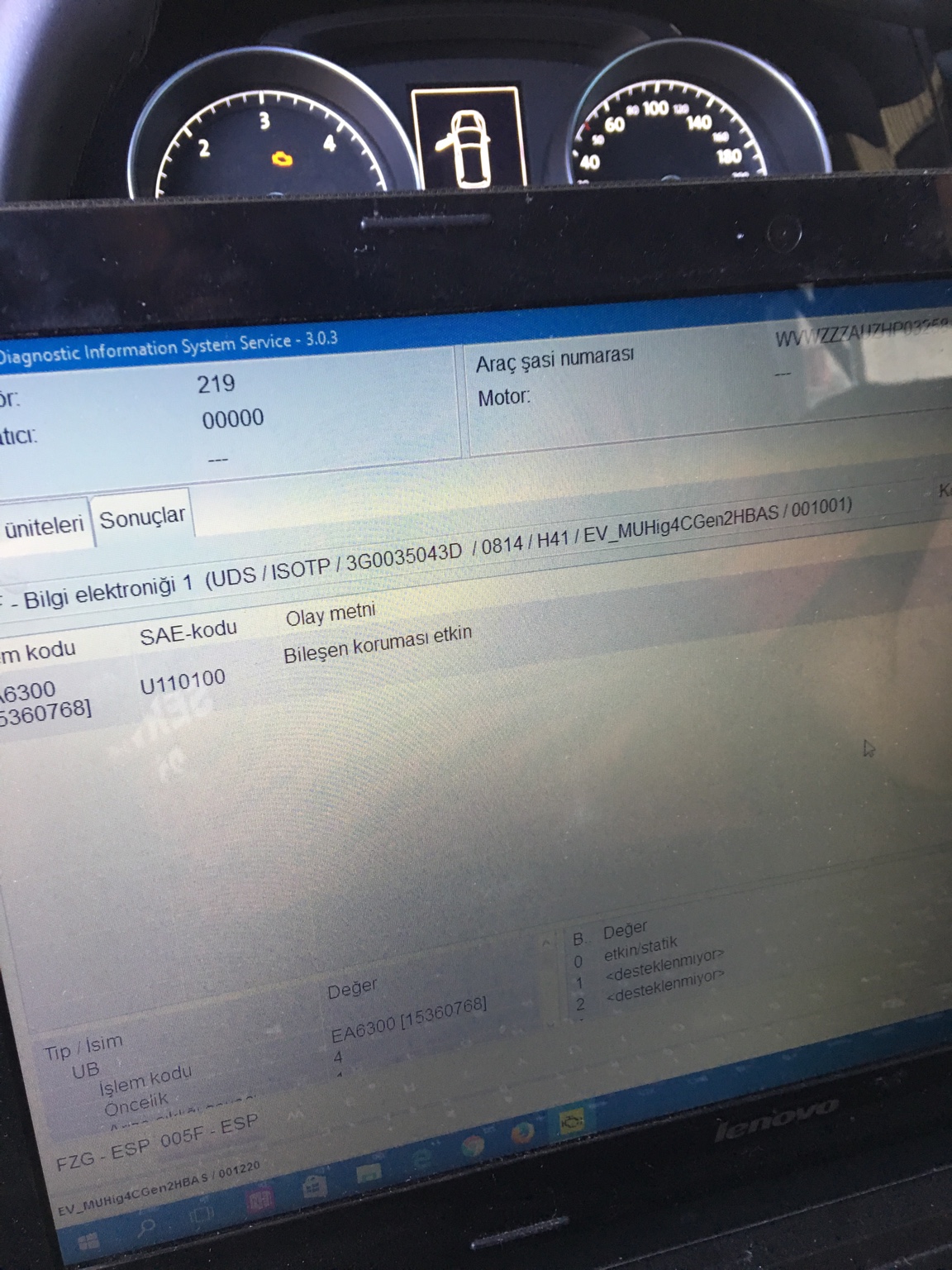

Tekrar merhaba arkadaşlar,sonrada takılan discovery pro cihazımın USB portu çalışmıyordu,bende kodlama ile alakalı diye kodlamayı yapan birine gösterdim,cihaza bağladık,aşağıdaki resimde görüldüğü gibi,bileşen koruması etkin,fakat araç ekranında bileşen koruması ile alakalı herhangi bir uyarı çıkmamıştı şimdiye kadar,USB dışında tüm fonksiyonlar çalışıyor oysa. Bu bileşen koruma sorununu nasıl ortadan kaldırabilirim? USB nin çalışmaması bununla alakalımıdır? Teşekkürler
Parça koruması etkin gözüküyor. Genelde başka araçtan sökülen cihazlar, yeni bir araca takıldığında ( cihaz çalınması vs ) çalışmaması için yapılan bir uygulamadır. Bazen ses, bazen navi, bazende komple çalışmamasına dahi sebep olabilmektedir. Buda bazı bileşenlerin korumalı olduğunu vs işlevini yerine getirmek için lock'lu olduğunu gösteriyor olabilir. Apo Usta ve Ender Elektronik parça korumasını kaldırabilir diye düşünüyorum. Etkin bir Yetkili serviste de ücreti karşılığında yaptırabilirsin.

Teşekkür ederim cevabınız için,işin ilginç yanı,sd kart,dvd,Bluetooth,aux,navi felan hepsi çalışıyor,sadece USB çalışmamakta,hatta telefonu bile şarj ediyor...
Usb kısmı belki 5V akım falan verdiği için şarj ediyor olabilir. Data alıp göndermesini engelliyor olabilir. Belkide hiç birşeyi yoktur çok basit birşey gözden kaçıyordur :) Dediğim gibi Apo Usta ve Ender elektroniğe bi danışın derim.. Kolay gelsin.

İyi bayramlar hocam.kodlama hakkında çok bilgiye sahip değilim,bende sadece USB sorunu vardı,oda 2 dakikalık bir işlemle kodlama ile halledildi,o bahsettiğin diğer sorunları yaşamadım,ama sanırsam onlarda kodlama ile alakalı...
