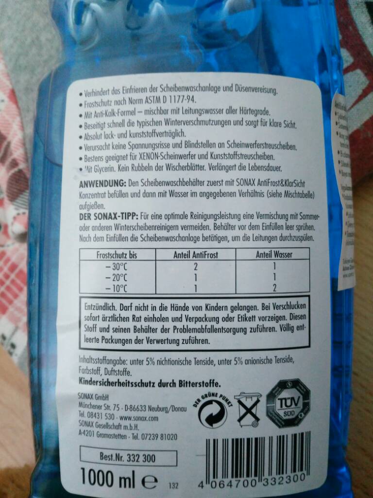

Anladım hocam sagolun. Şimdilik bir uyarı almadim. Havalarda o kadar soğuk değil. Bu sebeple aldığım sonax antifirizli cam suyunu şimdilik kullanmaya gerek yok.
Ekleme yapacağım zaman ne yapmam gerekiyor hiçbir bilgim yok. Urun resmi bu
http://www.hepsiburada.com/sonax-332300-antifrizli-cam-suyu-konsantre-1000ml-p-OTSON332300
hocam muğlada kışı geçirecekseniz -10'a kadar yeterli. bunun için etikette 1 birim antifrize 2 birim su diyor. bu hesapla 3 lt ancak doldurursunuz. ben shell'in cam suyunu alıyorum 4 lt'lik. 2 lt shell + 3 lt de su koyuyorum kışın. hatta 2,5-2,5 gibi de bazen havalar çok dondurucu olursa.
