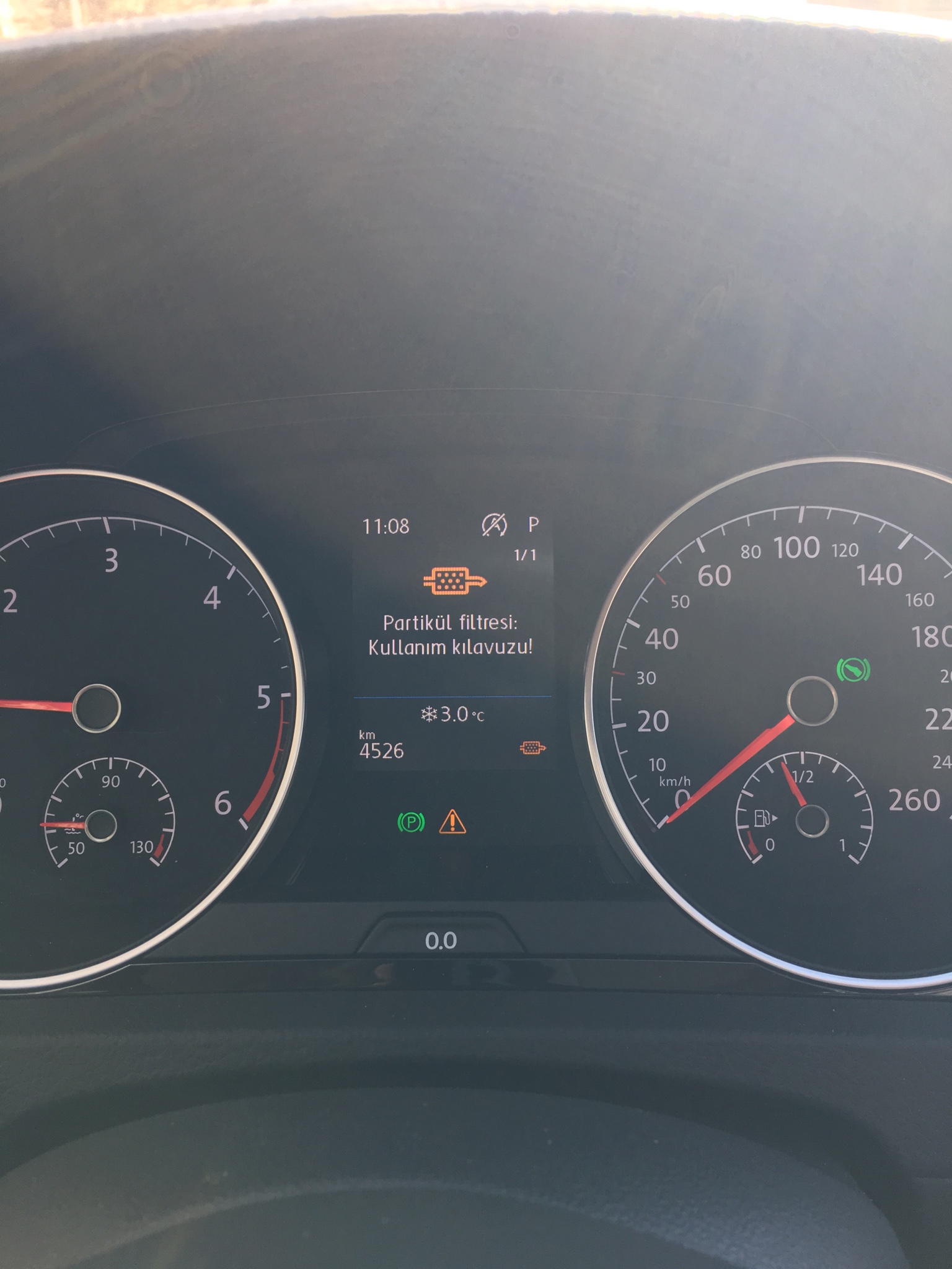

DPF rejenerasyonu denilen olayla 2-3 defa karşı karşıya geldim. bu biraz can sıkıcı geldi bana. tam olarak detayını bilmediğim için normal karşılıyorum ama bakalım ilerleyen zamanda ne olacak.

DPF uyarısı normal şartlarda uzun süre düşük devirde, şehir içi kullanımda zaman zaman karşınıza gelecektir. Ben de dizel kullanıcısı olarak bundan şikayetçiyim ama vitesi manuele çekip 4. viteste 3-3.5 devirlerinde 2-3 dakika kullanımda jenerasyona girer, uyarı silinir.
Güle güle binin hayırlı olsun.
@DumanG Hocam bende ayni dertten muzdarip im üç bin km si sehir ici Amasya kucuk yer 3-5 km mesafe kullanıyoruz birde fan acma derdi var harıl harıl çalışıyor Yalnız DSG de manuele almaya gerek yok bana aracı alırken almana gerek yok demişlerdi ve almadan da temizliyor
Hocam muhtemelen o filtre düşük kullanımda kurum veya pislik birşey bağlıyor, dolunca uyarı veriyor. Gaza yüklenince atıyor diye tahmin ediyorum. DSG de öyle bir durum olduğunu bilmiyordum, ben manuele çekip 3000 devirde sürdüğümde yaklaşık 1 dakika içinde sönüyor.
@sdrc hocam gule gule kullanin.maşallah.Allah kaza bela vermesin.makyajli kasada pek bir ekstra olmadigi icin uzulmenize gerek yok.bende sizden 1 hafta önce falan teslim aldim.hemde uygun fiyata.bugun almaya kalksam 16 bin tl civari fark vermem gerekiyor.bir tek led stop ve gunduz surus fari vs icin degmez bence.
DPF rejenerasyonu ile ilgili bende yaklaşık 2 haftadir uğraşıyorum.yalniz bende uyari cikmiyor devir 1 de seyrediyor ve fan aciyor.yani henuz uyari isigi yanmadi.
@silvershadow ve @ansolak hocam dahil,servis ve st ile uzun uzadiya gorusmelerim sonucu bunun olagan bir durum oldugunu ogrendim.onceki aracim TSI olduğu icin ve ilk dizel tecrubem oldugu icin sorularim bitmek bilmedi.burdan tekrar teşekkür ederim hocalarima.özellikle @silvershadow hocam hakkını helal etsin.gece gunduz demeden gene benle ugrasti :)
bu aksam eve gelirken @ansolak hocaminda dedigi gibi 2500-3000 arasi biraz kullanmaya gayret gösterdim.park ettigimde ibre normal seviyede yani 700'un bir tik altindaydi,ayrıca fan acmadi.
TSI motordaki sakin kullanim bunda surekli gecerli degil sanirim.

Özellikle kışın teslim alınan 0 km araçlarda DPF in dolu olması normal. Bende de aynısı oldu, Murat Bey ile konuştuk konuyu.
Kısa mesafe kullandığınızda kaç devir ile kullanırsanız kullanın, normal kullanıma göre, mutlaka erken dolacaktır. Endişelenmeye gerek yok, ya biraz yol yapmalı ya da rölantide 10-15 dakika bitirmesini beklemeli. Rejenerasyon sırasında stop ettiğinizde ertesi gün motor tekrar soğuk olacağı için kaldığı yerden devam edemez. Yeniden başlar, yine tam ısınmışken stop ederseniz yine rejenerasyon eksik kalır.
