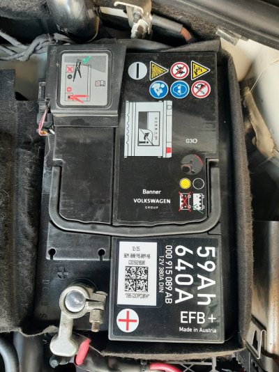

Moll marka VW grubun fabrika çıkışı markalarından biridir. Oldukça iyidir. Fiyat ne kadar oldu?Bu hafta serviste akümü değiştirdiler moll marka taktılar. İlk defa duydum .

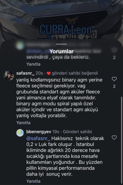

Merhaba arkadaşlar büyük olasılıkla akümü değiştirip agm aküye geçeceğim önerileriniz nelerdir…
Serviste 12500Moll marka VW grubun fabrika çıkışı markalarından biridir. Oldukça iyidir. Fiyat ne kadar oldu?
