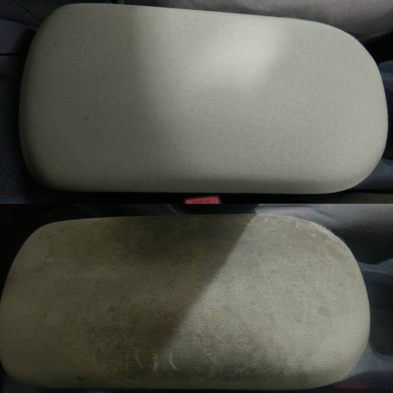

Arkadaşlar çok tavsiye ettiğim bir ürün olan valet pro carpet cleanerı kangoo nun renk değiştirmiş kolçağında tecrübe ettim ve sonuç mükemmel.
Ürünü 1/10 sulandırarak tornador ile sıkıp bezle sildikten sonra vakumladım. Daha öncede bu ürünü kullandım fakat bukadar kirli yüzeyde ilk defa kullanıyorum ve beklediğimden iyi sonuç aldım.

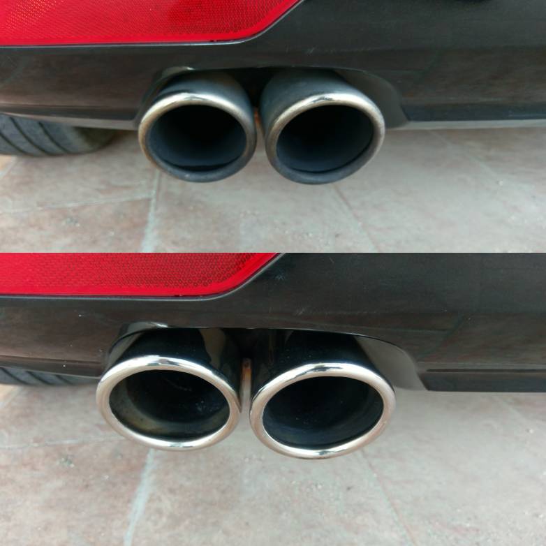

Arkadaşlar selamlar çoktandır konuya yazılmıyor. İki ürün hakkında tecrübe paylaşmak istedim.
Gtechniq m1 + rupes nano ibrid ile sonuç
