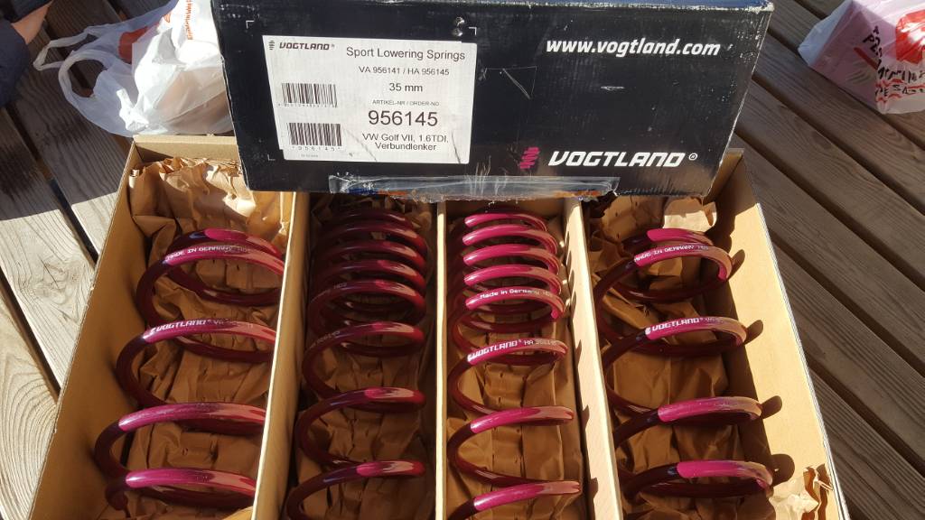

Selamlar vogtland 35mm almak istiyorum aracım 1.6 tdi 110, orjinal ürün linki verebilirmisiniz nerden alabilirim ???
bu size yeterli olurmu hocam.
özen ticaret Ankara dan almıştım ben. Selamlar.
