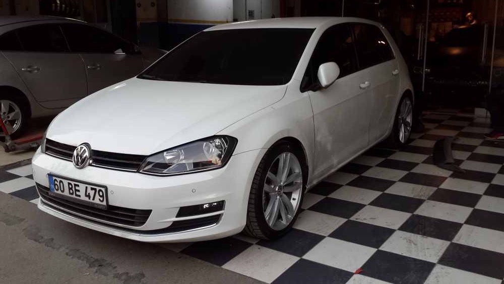

Degerli arkadaşlarim;
Bugun beyaz golfe de 18 durban uygulamasi yaptik.keza kendi aracimda da yazdan beri kullaniyorum.
Replica da olsa; durban var,durban var..
Kendi aracimda da,bugun abimin aracina da taktigimiz durbanlarda spacer kullanmadik.fotoda gordugunuz spacer siz halidir.
Dogru et degerli,dogru offsetli jantla spacer/flans a gerek yoktur.
Et degerini bilmeyen jantcilarin yada biz son kullanicilarin yedigi kaziktir hep spacer..
Kullanacak dahi olsak,kullanacagimiz mm deki spacer larin surusumuze gunduz ve gece gibi bi farklilik yaratmayacagi yada yaratsa da farkedilir derecede olmayacagi gibi, yanlis uygulanan spacer larla da kendimizi riske atmis,tum agirligin bijonlar ustune binmesine sebep olmus ve aracimizda yuksek hizlarda balans problemine sebep olmus oluruz..
(Durbanlardan once kendi aracimda et45 19 inc pretoria jant vardi 225x35x19 lastiklerle.et degeri 45 oldugu icin jantlar camurluk agzindan yaklasik 1 cm icerde kalmisti.4 janta da spacer uyguladim.ancak o da balans problemine sebep oldu.pek cok farkli metod denememize ragmen,balans problemini cozemedigimizden pretoria lari satip durban a yoneldim.)
Kullandigimiz durban jantlar,40 et,18x 8 offset. Et degeri bu ise dogrudan etken.
Eger replica jant uygulayacak olursaniz mutlaka isi bilen bi jantciyla calisin.aksi halde beklenmedik sorunlarla karsilasiyor insan.3 kurusluk hobimiz icin 5 kurusluk keyfimiz kaciyor ve hayatimizi riske atiyoruz bilincsizce..
Wogtland tavsiyesi soran arkadasim,zerre kadar pisman olmayacagina emin ol.hele ki 17 inc orjinal dijonlarin ile kullanacaksan..
Inan bana inanilmaz keyif alacaksin.yol tutusu,fren mesafesine olan etkisi ve konforu muazzam..

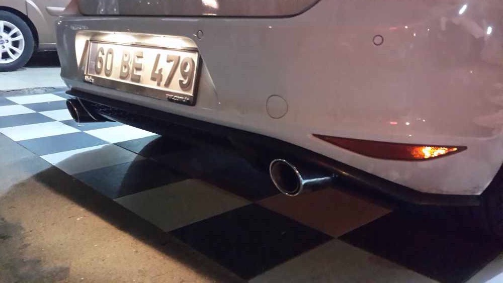

Unutmadan.. bu da 1.2 nin durbanli hali :)
Hizimizi alamadik,ona da cift cikis difuzor,sag sol aktif egzoz cikislari,on cam dahil %35 karartilmis porselen cam filmleri yaptik bugun :)

Difüzör ve egsoz ne kadara geldi?
LG-D855 cihazımdan Tapatalk kullanılarak gönderildi
@kutayoksuzdifüzör plastik.orjinal montaj.kesme delme yada yapistirma olmadan.350 lira.egzoz cikislari 90 lik.iki taraf ta aktif.300 lira.toplam 650 liraya maloldu.
