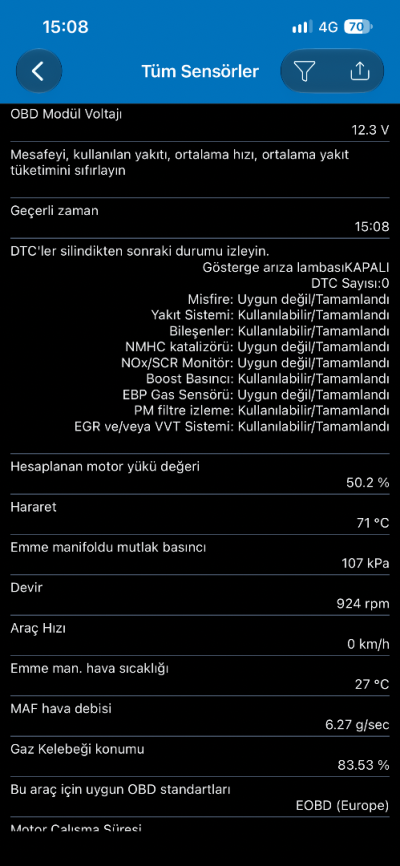

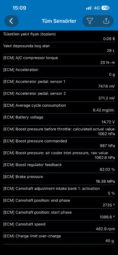

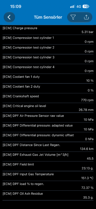

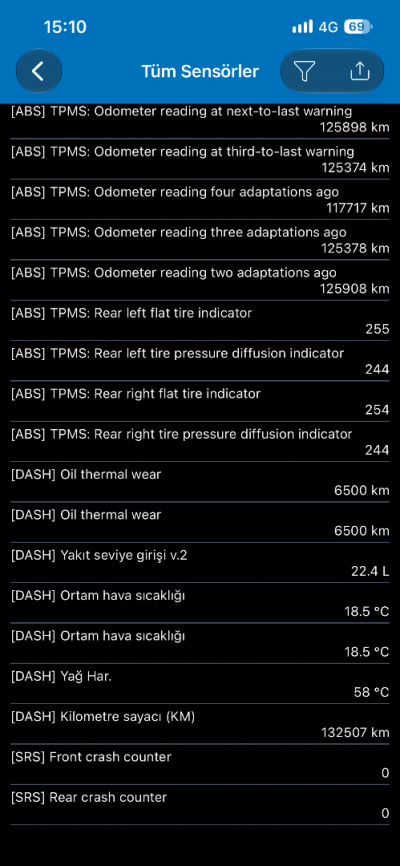

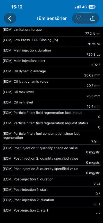

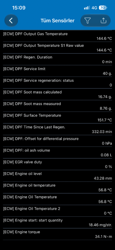

Merhabalar. Golf7 1.6tdi 2014 model manuel aracım ile bitmeyen sorunlar silsilesinin içindeyim gibi. Neyi hangi sırayla yapacağım konusunda kafam çok karışık yardıma ihtiyacım var.
Sırasıyla bahsedeyim derlerimden.

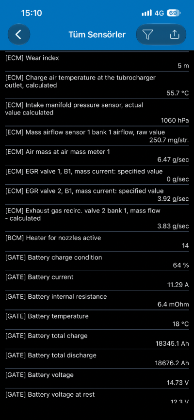

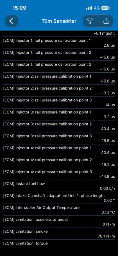

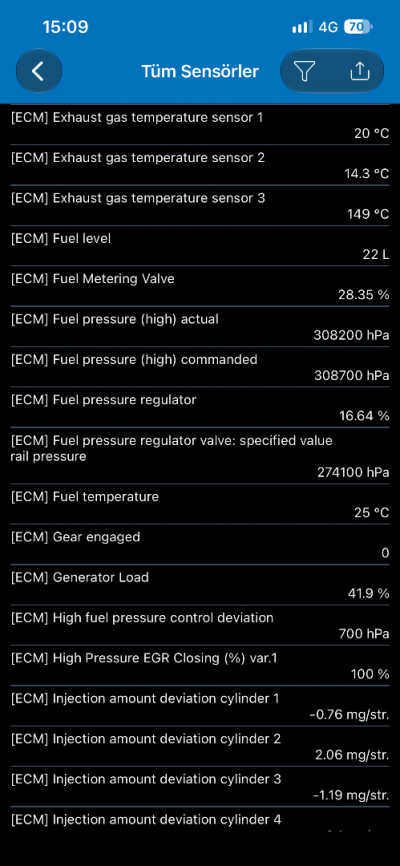

1-İlk soğuk marşta devir saatim sabit ama ısınana kadar bir sallantı var. Bu ve benzeri şeyleri kontrol için elm327 zımbırtısından aldım. Gördüğüm veriler 2. Enjektör sapması 2mg civarında gemini önerisi revizyon ama tek mi yoksa hepsine birden mi gerekiyor.
2- Yağ sıcaklığım şehir içi kolayca 105-110 arasına çıkıyor otoyolda 120-130 arası. Soğutma suyum geçen sene g13 klima peteğimi değişirken onuda değiştim. Saf su gezdidim 2 tur içinde. Ve ek olarak mahle marka yağ soğutucu aldım komple değiştirmeyi düşünüyorum.
3- Örnek vericem bunun için 3. Viteste gidiyorum gaza basıyorum boşluk basıyorum boşluk sanki aktarım organlarında bir boşluk var vuruntu yapıyor. Ve örneğin ışıklarda durdum vites boşta. 1. Vitese atarken tam 1.vitese dayadığımda geçmeden önce altta birşey tık ediyor. Bu arada tam sağ geri gelirken aks başında tıkır tıkır tıkır ses yapıyor.
4- Allahın bir lütfu olan DPF. Kül miktarı 36 gram olmuş yakılamayan miktar.
5- Şanzumanın üst kısmından aşağıya doğru süzülen bir yağ var çok az ama bir önceki bakımda bakarız sonraki bakımda denildi.
Ölmez oto dan fiyat aldım sadece yağ soğutucu değişimi ve bakım işçiliği için bütün parçaları ben getiricem 12k fiyat verdi.
Öncelikle hangi sırayla yapmalıyım tavsiye edebileceğiniz usta fikir öneri herşeye açığım. Bütçem el verdiğince yaptırmak ve kurtulmak istiyorum.

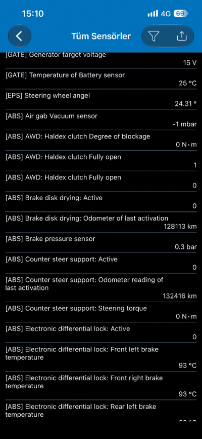

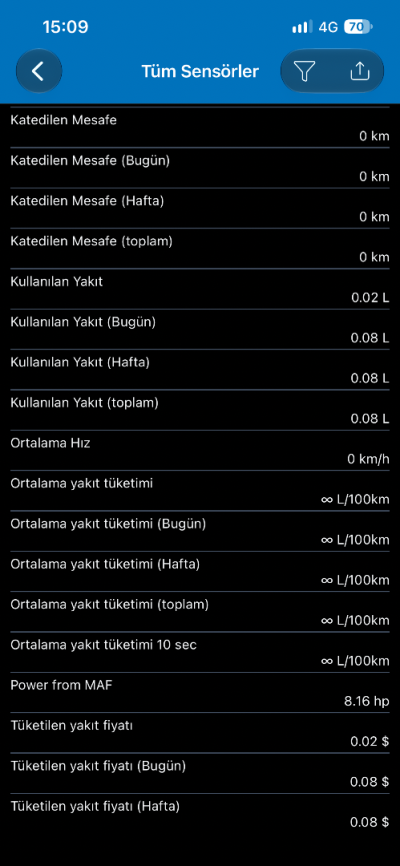

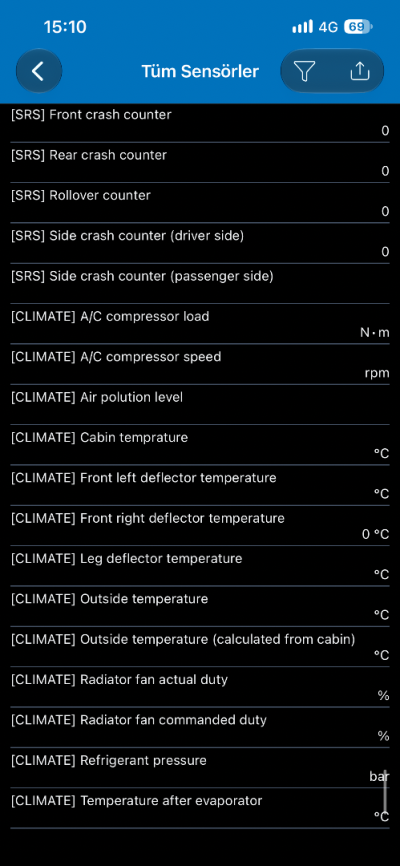

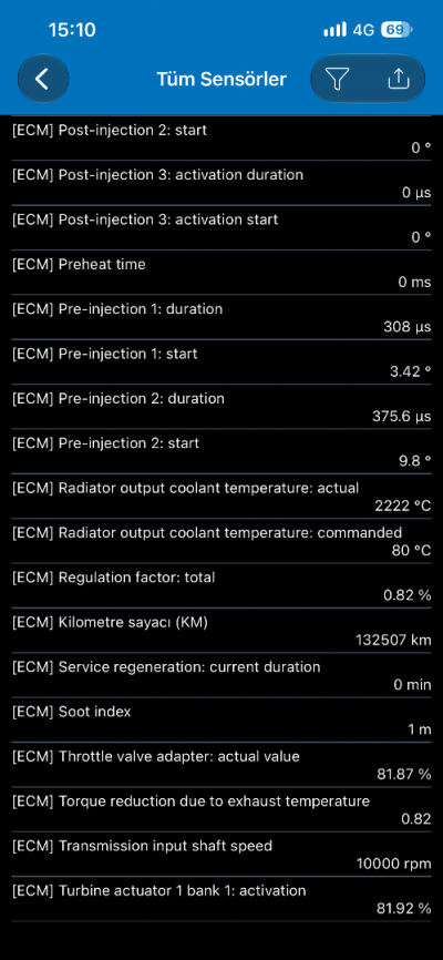

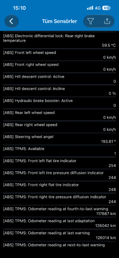

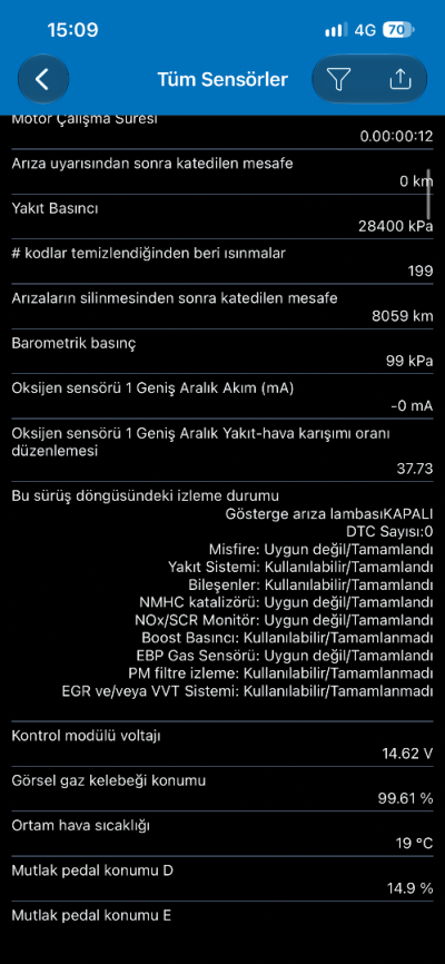

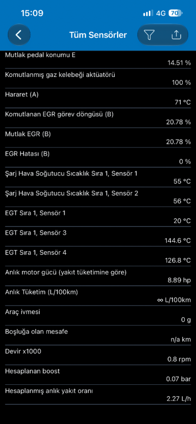

Carscanner üzerinden aldığım verileri fotoğraf olarak ekledim ilgilenip bakmak isteyen olursa.
