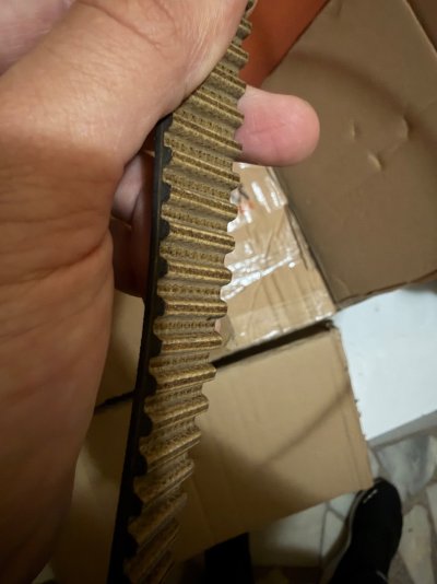

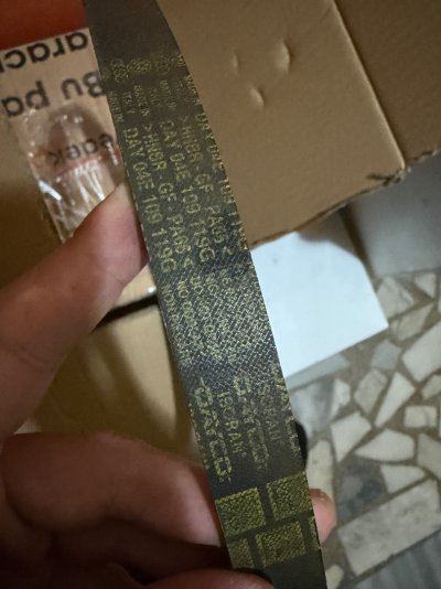

Selamlar geçenlerde konu açmıştım triger değişim için 1.0 motor yeni almıştım aracı. 3-4 yere sormuştum km dolmasa bile yıldan ötürü değişin demişlerdi bende malzemeleri aldım. Usta devirdaim gerek yok demişti ama sökünce görmüş conta iyi değildi dedi onuda aldık. İna marka Triger devirdaim gergi bilyası V kayışı hepsi İna marka oldu. Araçtan Dayco marka triger kayışı çıktı açıkcası yeni kayış ile ben aman aman bi fark göremedim. Yani içinden çıkanı yeni diye verselerdi farketmezdim o derece. Bence çok kasmamak lazım gayette sağlam çıktı bi 85 bin km daha yapsa hiç bişey olmucak gibi duruyodu. Antfirzde hiçbir şekilde eksilme yoktu ama conta iyi değil deyince usta onuda aldım parçacı dan hepsi değişmiş kafa rahat oldu bi bakıma da. Ama kayışı görmüş olsam değişmezdim yinede😀

Eski kayış şöyle resmini çektim az önce gayette yumuşak. Ben yeni parçaların fabrikanın koyduğu kadar kaliteli olduğunu düşünmüyorum.
