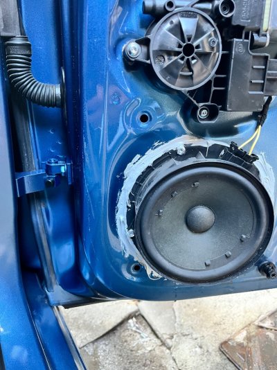

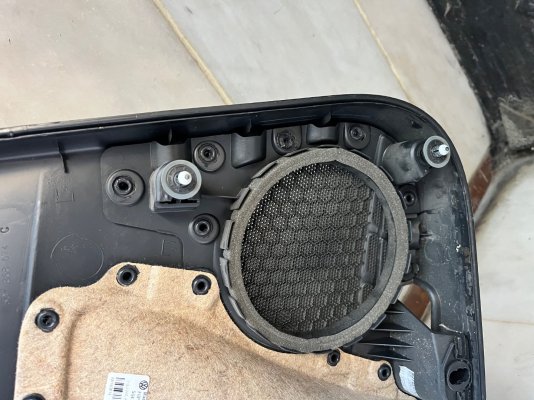

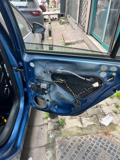

Selamın aleyküm herkese golf 7 aracımın sağ arka kapısının altından su gelip duruyordu iç döşemeyi söküp hoparlörün contasını yeniledim ama yine su gelmeye başlayınca tekrar söküp kontrol ettiğim de hoparlörün yanında bulunan deliklerden geldiğini farkettim o delikleri kapatamıyorum döşemenin pimleri giriyor oraya ne yapmam gerekir sizce bi fikri olan var mı?

Kapının alt kısmındaki tahliye delikleri açık mı su birikip yükseliyor olabilir mi diye geçti aklımdan.Tahliyeler açıksa orjinalinde nasıl izole edilmişse deforme olan parçayı değiştirerek çözmenizi öneririm
