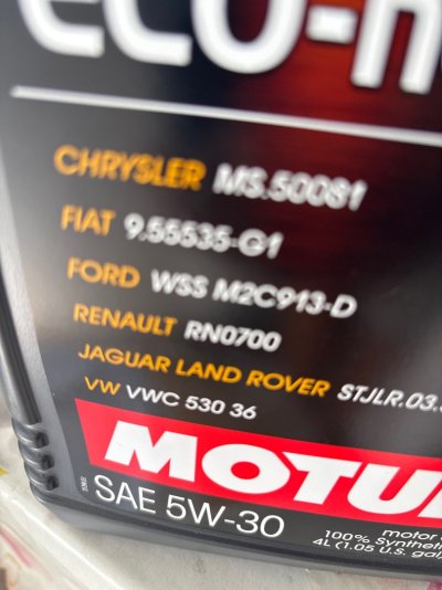

Herkese iyi forumlar diliyorum bugün aracımın genel bakimini yaptırdım 10.000 yağ olarak ilk kez motul denedim ancak değişimden sonra kutuda yazan onay kodunu benim aracımda alakalı olmadığını gördüm daha önce kullanan var mı acaba herhangi problem yaşama ihtimalimiz var mıdır araç 2013 1.4 tsı golf

1,000 km’de 1 litre yağ eksilten 13 yaşındaki bir araçta,
Uyumsuz ve onayı olmayan yağ kullanmak sorun çıkartabilir.
600-700 kullanın yağın içindeki deterjanlar motoru temizlesin, bu yağı gargara yapmak - motorun içini temizlemek için kullanmış olursunuz,
Ardından araca VW 504.00 / 507.00 onaylı yağ değişimi yaparsınız,

Burada zaten bütün bilgileri vermiş @forzaGilles hocam yani başka bir şeye gerek yok…
Sana uyumsuz yağı kim bakımda kullandı ise hatasını düzeltip değiştirmeli saçma bu işler araca hangi yağ koyacağını bilmeyen yerlere zaten neden gidiyorsunuz değiştirmiyor ise siz alın başka yerde değiştirin…
Kısa sürede onaylı yağı alıp değiştirmelisiniz…
