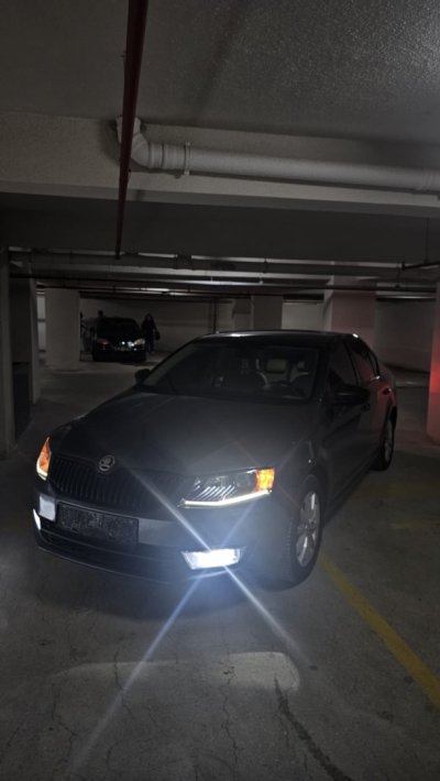

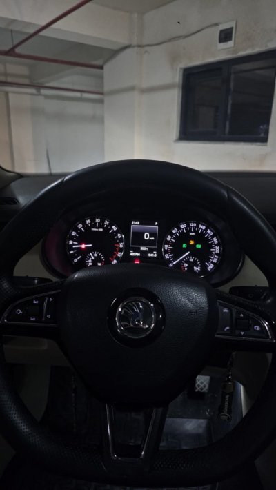

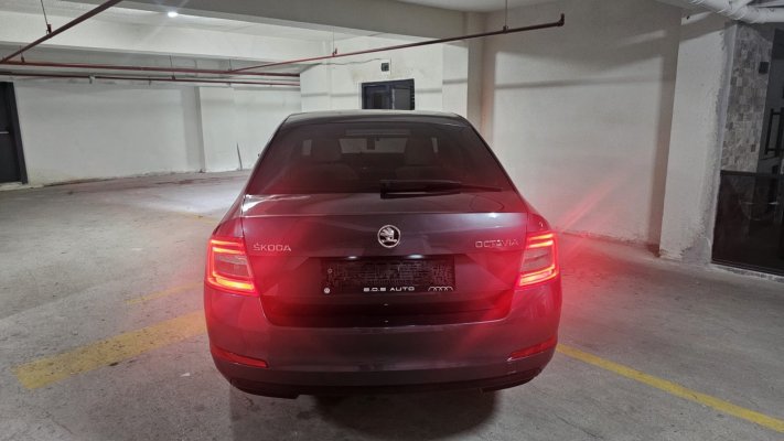

Skoda Octavia A7 1.6TDİ CR STYLE DSG
399 Bin Km de aldığımız 1.6 TDİ CXX DSG aracımızla 1 yıl 22bin km yi doldurduk iyi ve kötü anılarımız oldu başlıca bunlardan bahsetmek gerekirse
Kötü olarak
-Krank devir sensörü (Araçta yolda giderken bi anda stop etme arızası ve bi süre çalışmama arızası)
-Alarm Buzzer (vcds ile iptal edip korna üzerinden çalmasına ayarladım)
-Sıkıştırma sonucu araçta filtreye giden mazot hortumu kopması
-Klima Kompresörü sebebi ile araçta oluşan tekleme
-Eski sahibinden kalan ucuza kaçılarak yapılmış Sanzıman Karteline Kaynak atılması ve bu yüzden basınç tüpü değişimi
Başlıca yaşadığım arızalar bunlardı bu arızalara rağmen hiç yolda bırakmadı
İyi taraflarına bakarsak geniş iç hacmi ve ses sisteminin stok kalitesi gayet tatminkar seviyede (8 hoparlörlü)
ve üstünde orjinal dpf in bulunması ve iptal edilmemesi mutlu edici
Araca yaptığım ekrstralara değinirsek
vagcom ile gizli özelliklerini açtım
İç aydınlatma led dönüşümü ve kronik tavan aydınlatma tamiri
arka sinyal ve geri vites lambasının led dönüşümü
Kayar ayna sinyali ve ayna altı aydınlatmanın led e çevrilmesi
Panjurun piano black e boyanması ve ayna kapaklarını antrasit griye boyamak
Aklımda bir dizi plan var fakat maliyetler ateş pahası
Aracın orjinalinde bıulunanan 840A Mib2 Technisat Üniteye Car play aktivasyonu yapmaya kalkındım fakat elimde yeterli donanım ve bilgi olmadığı için bursadaki bir firmaya yaptırdım cihazda şuan 253 sürümü yüklü fakat bluetoothtaki anlık kopma ve tema sorunlarından dolayı en yakın zamanda güncellettireceğim
Aklımda şuanda mib 3 ünite, 8inç cam ekran ,Drive Mode,Hayalet kadran ,f1 li vw rline direksiyon, ambiyans aydınlatma, octavia 3.5 led stop, kessy ve anahtarsiz çalıştırma fikirleri var önerileriniz olursa açığım
Şuanlık 450 500 bine kadar devam :)

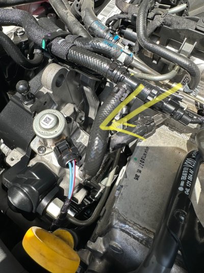

Bu dediğiniz tam olarak neresi? Bende filtreden çıkıp yüksek basınç pompasına gidende iğne ucu gibi patlamıştı. 520 km yolculuğun sonunda yazlığa 2km kala klimayı kapatınca koku gelmişti oradan anlamıştım. Yakın zamanda olmuş gibiydi. Ustam tarif etmişti, sanayide bir hidrolikçide hortum kestirip halletmiştim. Mazotu da Aspwrox sarı + bol su ile halletmiştim ama o motor muhafaza zımbırtsının süngerleri çok uğraştırmıştı. Yedeğiyle birlikte hala o hortum duruyor. Denk gelir de bir FKM hortum bulursam değiştireceğim. Orijinali komple takım satıyorlar, çok fena bir fiyat. Fahiş değil direkt tecavüz :)
Mazot filtresinin giriş ucu en soldaki patladı bende hortumu orjinal sıfır 15.000 e aldım
