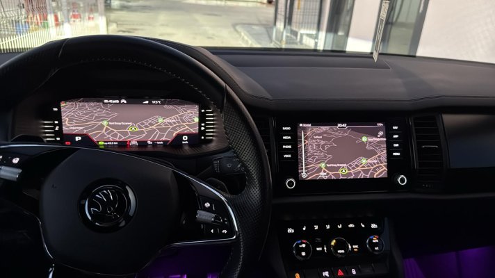

Birkaç ay önce bu konuda navigasyonu aktif edemediğimi yazmıştım. drive2 dolanırken bir yorumda MIB3.NET bahsedildiğini gördüm. Siteye parça numaramı girdim, mib3 sürümüm ve versiyon bilgilerimi girdim. (330 güncellemiştim) Uyumlu olduğunu söyledi ve VCRN kodumu girdiğimde bana bir zip dosyası verdi. Zip dosyasının içindekileri type c belleğimin ana dizinine attım. Yazılım günceller gibi yamayı kurdum. Yaklaşık 3-4 dakika sürdü ve bingo!
Deneycek arkadaşlar dikkatli olsunlar, tüm risk size ait. Olur da çalışmazsa mevcut fecler zarar görebilir.
5.000 lira başkasına vermek yerine siteye bir miktar bağış yaptım :)
Tebrikler... Gerekli donanıma (obd cihaz) sahipsen, biraz araştırma ile yapılabilir. Site baya basite indirgemiş. Kendisi yapmak isteyenler rahatlıkla yapabilir.
