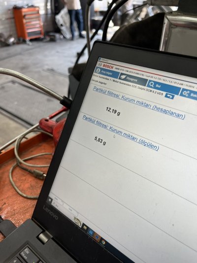

Herkese merhaba. partikül hakkında bir kaç sorum olacak. Dün internette bir kaç videoya rastladım kafam karıştı
1-400-500 Km de bir 1000 devir sabit fan açarak rejenarasyon yapıyor. bu aracı aldığımdan beri böyle birisi bana araba fan açıyo partikülün dolu dedi
2- araç 160 bindeyken odisle baktığımızda 40 gr oil ash gösteriyordu. o an gittiğim usta partikülün yarısı dolmuş 80 gr olunca tam dolu demek demişti
ve o gün orda odisle servis rejenarasyonu başlattı araç durduğu yerde yanlış hatırlamıyorsam 1500 devir sabit rejen yaptı egzozdan duman falan atma olmamıştı
ve bir kaç ay sonra dr ecu bahçelievlerde aracıma soft yazılım attırmıştım orda bana partikülün dolu bende cihaz var temizleyelim demişti şu yeşil renkli ilaçlı makineler var oksijen sensörünün ordan makineyi bağlayıp ilaçla temizledi yüksek ihtimal orda partiküle sıfırlama yaptı
o yüzden şu an partikül değerleri aşağıdaki şekilde gözüküyor. partikülcüye gidip baktırdım. kendi elimdeki elm327 de de aynı değer gözüküyordu. ama ben partikül ve egr nin artık ömrünü tamamladığını düşünüyorum. alt devirler biraz cansız hissettiriyor. ama full gazda koltuğa yapıştırıyor ondan yana problemim yok.
sizce partikül ve egr yi söktürüp temizletmek mi, yoksa komple iptal etmek mi daha faydalı olur? araç güncel olarak 217 bin km de. yazlım vs yok tamamiyle orijnal halinde (dr ecu da yaptırdığım yazılım 1.5 ay civarı kaldı sonra geri stock a döndüm)
iptal etsem yine 3 farklı seçenek çıkıyor. yazılımsal olarak iptal edip bırakma, filtrenin içini boşalttırıp boş kazan olarak geri taktırma, veya filitreyi muhavaza edip downpipe yaptırmak.
Güç artsın gazlıyım gibi bir derdim yok sadece araba daha rahat çalışsın istiyorum. sizce ne yapmalı

oil ash değil hocam soot mas calculated kısmı o doluluk oranı
ben temizliğe başlarken takyıorum elm327 yi 22g olunca temizlik başlıyor 6gr a düşünce bitiryor sonra fan sesi falan egzozu soğutuyor

110 hp lik cxxb euro 6 diye biliyorum hocam. bi kaç usta bunlarda çift egr var iptali sağlıklı değil demişti bilemiyorum artık araba 1-2 aya satılmazsa ilandan kaldıracam güzel bir yerde iptalini yaptırıcam bide rsa da soft yazılım yaptırır binerim

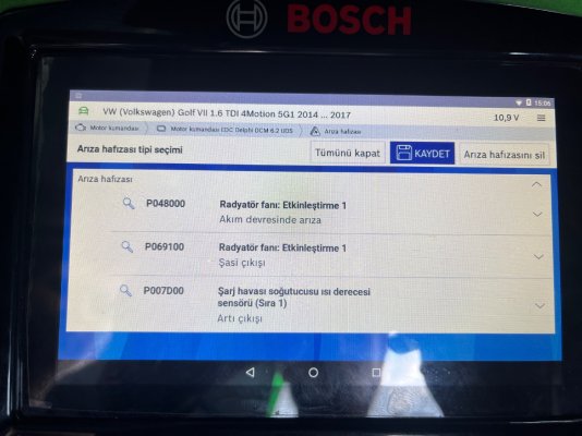

Fan bazen çalışıyor bazen çalışmıyor hocam
Rejenerasyonda bazen çalışıyor bazen çalışmıyor. Çalışmadığında klimada devreye girmiyor. Cihaza bağladığımda bu arızaları verdi. Bir fikriniz var mıdır ?

kabloları soketleri bi kontrol ettirin hocam

Hocam kendi ustanız varsa gidin ilk önce soketleri kabloları gözle kontrol etsin. böyle bi arızayı sosyal medya da görmüştüm fan bişeye takılıyordu dönemediği için bu arızayı veriyordu.
