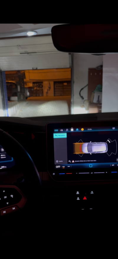

Video park sensör merhabalar golf 8.5 2024 model park sensörü araç mesafe olarak uzak olsa bile direkt kırmızı yakın olarak ötüyor ara ara yapıyor bunu yaşayan oldumu çözüm olarak bilgisi olan var mı servise verdiğim de ne kadar süreli kalır araç ? Teşekkür ederim

Güncelleme yapmak istemiyor uğraşmak istemiyor gibi geliyor servisler, yeni randevu aldım çarşamba günü götürmek için. Hep yapmıyor ötme durumunu ama yaptığı zaman sanki bir şey var diye ötüyor ama önde yok en kırmızı olan ötüyor

Sizin sürüm de eski anlamanın en kolay yolu şurdaki kısayolların 2 tane olması. Yeni sürümlerde 3 tane ve daha büyük Screenshot_2026-08-14-20-43-38-27_40deb401b9ffe8e1df2f1cc5ba480b12.jpg
