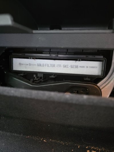

Arkadaşımın annesinin Golfü var. Arkadaşımda şehirdışında yaşayan birisi. Ankaraya gelince araçlarını birlikte temizlerken polen filtresine bakayım dedim. İçimde ki kuşkularda yanılmamışım.
Bu zamana kadar Bosch servise giden araç bu sefer lastik değişimi yaptırdığı sırada orada periyodik bakıma girmiş. Polen böyleyse yağ, hava filtreleri ve konulan yağ iyice kuşku uyandırdı.
Polen filtresini gördüğüm kadarıyla terste takmışlar.
Annesinin iş yerinde ki şöförün iş güzarlığı. Lastiği değiştirmeye götürmüşken aracınızın bakımını da yaptıralım olayı vs.
Orjinal olarak bakım yapılmış demesi de ayrı üzücü.

Evet filtre yönü hatalı, yukarıdan gelen hava aşağıya doğru gitmeli.
Polen filtresi yönü doğru hocam ama marka için bir şey diyemiyorum. Kullanılan yağ ve viskozitesi nedir, yağ filtresi hangi marka, bunlar hep soru işareti.

yön aşağı bakacak diye biliyorum. Sonrasında internetten baktım, baktığım ustalar aşağı ok olarak yapmış.

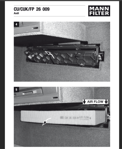

Polen filtresinde ok işaretleri (Air flow) aşağıya bakmalıdır. Dış hava yukarıdan gelip, filtreden geçerek aşağıdan sisteme dağılır.
Bende hatalı biliyormuşum, mann kitapçığında da okların yukarıdan aşağıya doğru olması gerektiği yazıyor.

Hocam air flow ile işaret edilen ok yönü Vag araçlarında her zaman zemini göstererek takılmalıdır. Yani arkadaşın attığı polen filtresi fotoğrafında maalesef ters yönde takılmış filtre.

Dün idaretenlik filtreyi çıkarıp bir iki pisliğini temizleyip aşağı yöne bakacak şekilde takmıştım.
