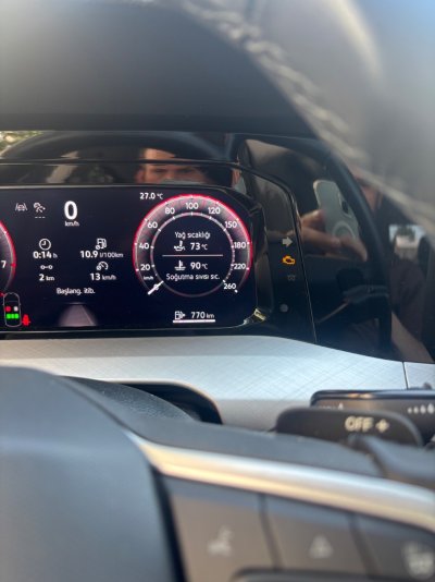

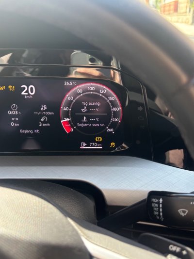

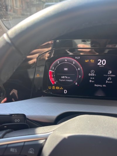

Merhabalar. Sabah aracı çalıştırdım. Bütün arıza ışıkları yandı. Yaklaşık 11 adet arıza ışığı. Aracı hareket ettirdim ışıklar söndü. Motor ışığı kaldı 2 dakika sonra o da söndü. Servise randevu aldım. Bakacaklarmış. Böyle bir arıza oldu paylaşayım dedim.

aracın gidişinde veya motorun çalışmasında anormallik yoksa yüksek ihtimal aküden kaynaklıdır büyük bi sorun değildir diye düşünüyorum
Akü yada elektronik bir sıkıntı var büyük ihtimal
Yaşadığınız yer sıcak bir yer ise sıcaktan veya çok soğuktan oluyor. Aracı kapatıp açınca düzeliyor.
Çalışmasında sorun yoktu. Muhtemelen akü. Hava sıcaklığı normaldi. Bakalım eğer arıza beyinde kaldıysa bakacaklar. Bir durum olursa yazarım. Tecrübe olur en azından.
Akü zayıf veya ömrünü doldurmuş olabilir. Bu en sık görülen nedendir. İlk marşta voltaj düşer ve ABS, ESP, direksiyon, Start-Stop, lastik basıncı gibi birçok sistem geçici hata verir. Motor çalışıp alternatör aküyü şarj edince lambalar söner
Aracı hergün kullanıyorum bu halde bile akü bitiyorsa yazık. Bakalım servis ne diyecek. Teşekkürler bilgilendirmeleriniz için.
elektronik sonuçta hocam, arada kafası karışabilir. kontrole götürmekte iyi etmişsiniz ben üşenir sorunun tekrarlanmasını beklerdim. benzer şeyler bazen travel assistte vs oluyor. kontak kapatıp açınca, hareket edince çözülüyor. geçmiş olsun.
Teşekkür ederim. Bende götürmezdim aslında ama merak ettim bakalım ne diyecekler.
Merhaba yeni aracınızda böyle bir durumla karşılaştığınız için geçmiş olsun , servisin raporu nasıl sonuçlandı deneyimlerinizi rica etsem paylaşır mısınız teşekkürler
Bende merak ettim doğrusu hemen hemen herkeste olan yada olabilecek bir durum…
Merhabalar. Teşekkür ederim. Servis randevusu aldım ancak gitmedim. Yine tekrar ederse götürürüm diye düşündüm. Yine tekrar ederse paylaşırım.
Açıkcası alternatör akü arıza kelimerini kafamdan çıkardım. Kafama göre biniyorum. Ne çıkarsa şansıma.
