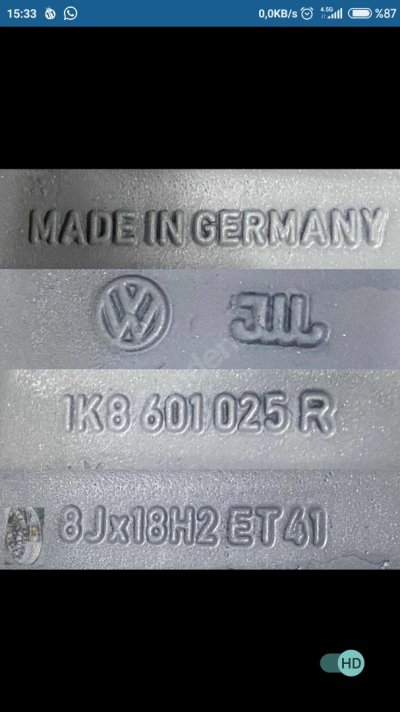

Vw Orjinal jantları içinde (son çıkan modeller dahil) bu tarz ibareler kabartma şeklinde bulunur. Bunlara bakarak orjinalliği teyit edilir.
Jant orijinaldir ancak kaynaklıdır, çatlaktır, eğilmiş ama düzeltilir vb durumlarda ise tercih etmezdim. Balans ve mukavemet direnci değişecektir. Bunlarla uğraşmak istemem.
    168.3 KB · Görüntüleme: 5
@ozdemir0629 evet bunların hepsi var diyebilirim. Marka oem kodu vs ama bazılarında üretim yeri Almanya değil Avustralya ve ya İspanya falan yazıyor. Orjinal olup Almanya harici üretimler de var o zaman ?
Türkiye üretimler de var, orijinali sadece Almanya gibi düşünmeyin, farklı tedarikçiler mevcut.
@sk_otto başka ülkelerde de üretim yapıldığı, birçok jantın da Türkiye de üretildiği doğrudur
