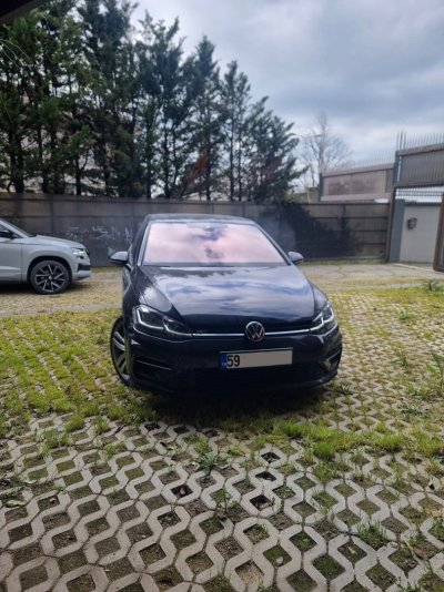

Bu camın (Türkiye ‘ye özgü şöyle bir sıkıntısı) var., yazın güneş ön cama yansıdığında camın katmanları arasındaki metalize gümüş film katmanın etkisiyle güneş ısısının ve UV Radyasyınun içeriye girmesini engelleyerek yansıtma yaptığı zaman, araca dıştan baktığınızda ön camın görüntüsü bukalemun benzeri mor bir renge bürünür, ve aracın içinin görülmesi de kısmen engellenmiş oluyor., bu iyi bir şey diye düşünülebilir ancak trafik polisi içeriyi göremediği için diğer araçlara nazaran çevirmeye takılabilirsiniz :LOL:
Veya polis ön camda (cam filmi mi var diye) diye sorabilir, ancak camın logosunun orada yazan yazılardan ve sembollerden bunun bir cam filmi olmadığı, araçta Climate Windscreen adlı özel bir cam olduğu söylenmelidir,
Bu Climate Windscreen camlı araçlara cam filmi veya Llumar Air 80 gibi şeffaf cam filmi de yapılmamalıdır ve yapılmasına da gerek yoktur, Çünkü bu özel cam zaten cam filminin sağlayacağı tüm olumlu yönlerini fazlasıyla yerine getirir, fazlası vardır eksiği yoktur,
