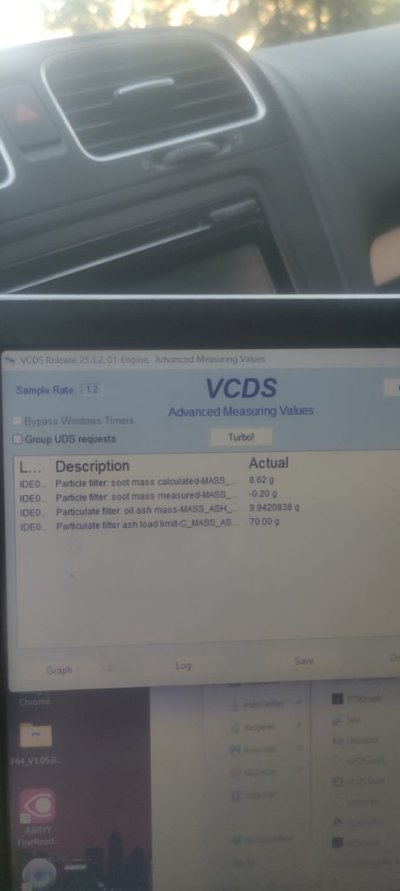

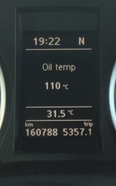

Merhaba arkadaşlar, aracımda bir problem yaşadığımı sanıyorum. Ankarada ikamet ediyorum. Şöyle ki; aracım 2011 model Golf Mk6 1.6 TDI (CAYC) DSG. 162.000 km'de. Aracın eski sahibi eşimin teyzesi ve 15 yıldır araç kendisinde. Aracı istanbul içi yakın mesafelerde kullanmış. Araç 155.000 km ye kadar doğuş oto maslak bakımlı. Önden ufak bir kazadan dolayı 120.000 km civarlarında radyatör değiştiğini biliyorum. Ancak hangi radyatör olduğu konusunda pek emin değilim. Yine 120.000 km de triger tertibatı değiştiğini biliyorum. (Devirdaim değişip değişmediği konusunda emin değilim.) Ben aracı aldıktan hemen sonra aracın termostatının açık kaldığını farkettim (Motor soğutma suyu sıcaklığı 90 derece santigratları görmüyordu.) Akabinde ankarada özel bir serviste (Aydoğdu Volkswagen) termostat değişimi yapıldı ve sorun düzeldi. Değişen termostatı incelediğimde içerisinde az da olsa turuncu pas izi olduğunu gözlemledim. Bu doğrultuda bugüne kadar sistemin temizlenmediğini, bahsettiğim radyatör değişiminden sonra doğuş otoda çeşme suyu ile antifriz karışımı eklendiğini tahmin ediyorum.
Buraya kadar bahsettiklerim aracın genel olarak geçimişi idi.
Sorunum ve sorum şu ; araçla seyir halindeyken örneğin anadolu otobanı ankara-istanbul istikametinde eğimsiz yolda, araç yüksüz, klima kapalı ve sıkıştırılmadan çeyrek gaz pedalı konumunda dahi olsa 110 derece santigrat yağ sıcaklığı (oil temperature) seviyelerinde. Hafif eğimli rampalarda ise 120 derece, daha uzun rampalarda 130 derece santigratları görüyor. Şehir içinde ise 110 derece santigrat altına hiç düşmüyor. Mantıken ve psikolojik olarak yağ sıcaklığının bu seviyelerde olmaması gerektiğini düşünüyorum. Gerek türk gerekse yurtdışı forumlarında yaptığım araştırmalar neticesinde bu derecelerin normal olmadığı fikrine kesin olarak vardım.
Ankara içinde bilinen tanınan çoğu özel servis ile görüştüm. Doğuş oto (Konya yolu) dahil. Ustalar, ustabaşları ve formenler ile görüşmem neticesinde, bu sıcaklıkların çok normal olduğunu, hatta yıllardır 1.6 TDI motor üzerinde çalıştıklarını, kendi araçlarının da 1.6 TDI olduğunu, aracın sıkıştırılığında 140 derece santigratlara kadar da çıkabileceğini bu durumun da normal olduğunu, başkaca ustalardan da direkt yağ soğutucu arızalı getir değişelim, yağ soğutucu değişelim febi takarsan çözemezsin orjinal mahle almalısın, yağ soğutucu eşanjörü tek değişirsen çözüm olmaz komple yağ kütüğü ile değişmesi gerekir gibi telefondan teşhis edenler ile karşılaştım. Benim yaptığım araştırmada devirdaim, yağ soğutucu, ek su pompası, radyatörler (klima, kalorifer), egr soğutucu vb. soğutma suyunun girdiği çıktığı tüm parçalarda oluşabilecek herhangi bir tıkanıklık yağ soğutucunun verimini düşürebiliyor. Ayrıca DPF dolu olduğunda aracın yağ sıcaklığını 10 derece santigrat artırma gibi bir aksiyon aldığını okudum.
Kendi halimde yapabildiğim tek tespit VCDS üzerinden DPF kurum doluluk oranlarına bakmak oldu ve tertemiz bir sonuç aldım. Kurum yok.
Bu halde sorunu nerede aramalıyım ? Getir değişelimden ziyade aracı bir bütün olarak ele alıp arıza tespiti yapabilecek özellikle Ankara içi önerebileceğiniz servis var mı ?

TDI motorlarda yağ sıcaklığı bir miktar yüksek olur. Aynı araca sahibim. Ankara-İstanbul otoyolunda en uzun bolu dağı rampasında sıcaklık 115-119 arasına çok kısa süreli ulaştı. Sizdeki durumda 130 biraz fazla, ayrıca yük altında değilken 110 derece yüksek bir ısı. Su sisteminin komple temizlenmesi ve sonrasıdan G12 Evo soğutma sıvısı ile bir süre aracınızı kullanıp duruma bakın. Eğer kayda değer bir düzelme yoksa yağ soğutucunuzu değiştirmenizi tavsiye ederim. Birde aracın radyatörleri klima radyatörü ve arkasındaki asıl radyatör temizliği iyi olacaktır..
Kıyaslamanız için teşekkür ederim. Postu antifriz sistemindeki gözlemlerim ile ilgili unuttuğum bilgileri ekleyerek güncelledim. Bir sorun olduğuna dair şüphe kalmadı.

Yağ sıcaklığı işine gelecek olursak. TDİ motorda 130-140 santigrat derecelik yağ sıcakları normal değil gibi görünüyor ancak 130 dereceye kadar yağ sıcaklıkları NORMAL KABUL EDİLİR. Öyle korku iklimi yaratılacak bir durum yok. Ancak bu yağ sıcaklığının yüksek olmadığı anlamına GELMİYOR. Yağ sıcaklığının ne kadar yüksek olması demek yağın ömrünün de bir o kadar kısa sürede azalması demektir.
Bu yakaladığınız yağ sıcaklıkları hakkında birkaç sorum olacak ;
-Araçta kullanılan yağ markası nedir ?Ali abimin de dediği gibi Castrol yağlar çok sıcak çalışmayı seven hatta bundan dolayı yağ eksiltmeye en müsait yağ markasıdır. Shell-Liqui Moly yağ sıcaklığı konusunda minimum 5-10 derece daha soğuk çalışmaktadır.
-Şehir içindeki kullanımda 110 dereceleri gördüğünüzü belirtmişsiniz. Bu kullanımda klimanız açık mıdır ? Çünkü biz TSİ sahiplerinde de Ankara içi kullanım+klima açık+ arabada tek kişi olduğunda bile 110-115 dereceleri görüyoruz. Eğer bu tarz benzer koşullar altında iseniz sizin de yağ sıcaklıklarınız normal seviyelerdedir.

Teşekkür ederim. Yağ olarak 6.000 km önce bakım yapıldı mazot filtresi ile birlikte. Castrol 5w30 LL serisi yağ kullanıldı. Not: antifriz genleşme kabınızın üzerindeki yazıları kontrol ediniz Eğer genleşme kabında Mit - Slikat yazıyorsa acilen yenisi ile değiştirmeniz gerekir. Genleşme kabını mı değiştirmem gerekir soğutma suyunu mu orayı anlayamadım :) Siz yağ sıcaklığının ortalama 10 - 15 derece santigrat yukarıda olmasını yağın kalitesine bağladınız sanırım

- Araçta kullanılan yağ Castrol EDGE 5W-30 LL.
- Klima kapalıydı.
