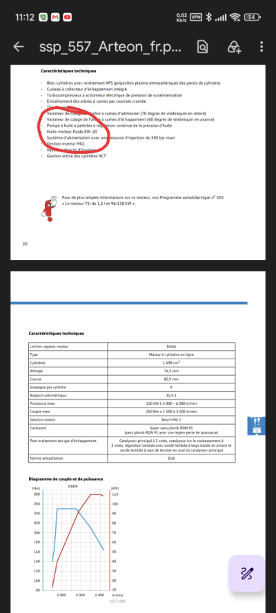

DPC motorda 0W-20 ve 0W-30 kullanılıyor ancak
DAD kodlu motorda 5W-30 kullanılıyor. Yetkili serviste 2019 DAD motor kodlu a3'e de 5W-30 kullanıldı. Opf yüzünden olsa gerek. @forzaGilles hocam bu konudaki bilgilerini aktaracaktır.

Arteon aracınız 2017-2019 ( 2019 un belli bir kısmı) yağ olarak 5w30 yağ kullanır.
2019 sonrası ise 0w20 yağ kullanıyor.
Golf ve passat 2019 üstü olduğu için 1.5 tsi araçlarda 0w20 yağ kullanılıyor. Ancak çok düşük kmlerde dahi yağ eksiltme problemi yaşandığı için kullanıcılar veya ustalar 5w30 yağa geçiyor.
Bundan dolayı adam kendi arabasında 0w20 yağ kullanıldı diye tüm araçlarda 0w20 kullanacak sanıyor ve cahilce hala önermeye devam ediyor.
Yazık günah bilip bilmeden birinin malına böyle kesin yargılarda bulunmak kul hakkıdır.
Siz 5w30 yağ koyup yolunuza devam edeceksiniz.
