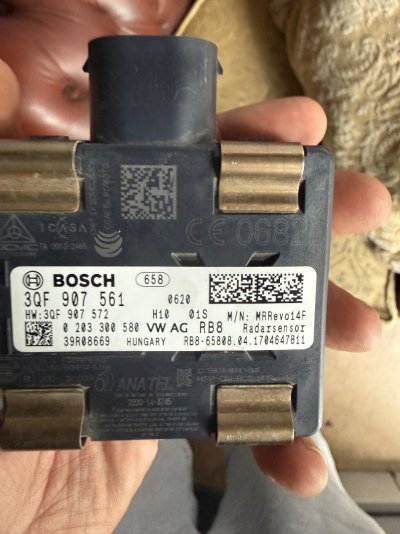

Radar
Tus takimi
Acc on logo
Yeterli acc front assist icin

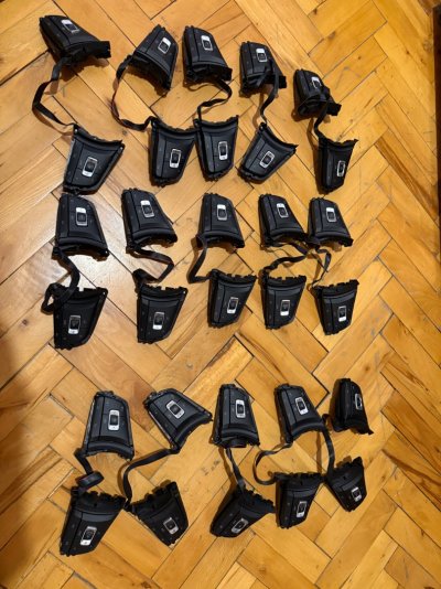

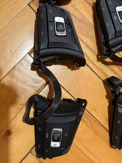

Aracımda zaten hız sabitleme mevcut bu sebeple tuş takımı var. Gördüğüm kadarı ile acc tuş takımı ile hız sabitlemede kullandığımız tuş takımındaki tek fark. sol tarafta bulunan tuşların ortasında benimkinde "CNL" yazıyor acc de ise "araba işareti" gibi bişi var . Yine de tuş takımı değiştirmeye gerek var mı?
Higline ise olur ben 2016 higline araca ,acc,serit takip,kör nokta hepsini yaptirdim
Şerit Takip istiyorum ama sanırım onun için camın değişmesi gerekiyor. Cam şerit takip kamerası için uygun değil
Aracımda zaten hız sabitleme mevcut bu sebeple tuş takımı var. Gördüğüm kadarı ile acc tuş takımı ile hız sabitlemede kullandığımız tuş takımındaki tek fark. sol tarafta bulunan tuşların ortasında benimkinde "on" yazıyor acc de ise "araba işareti" gibi bişi var . Yine de tuş takımı değiştirmeye gerek var mı?
Tus takimi degisimi sart tus takimi 7.500 tl

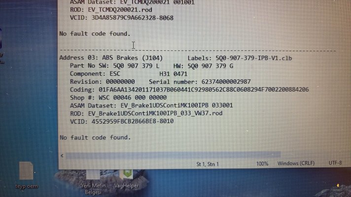

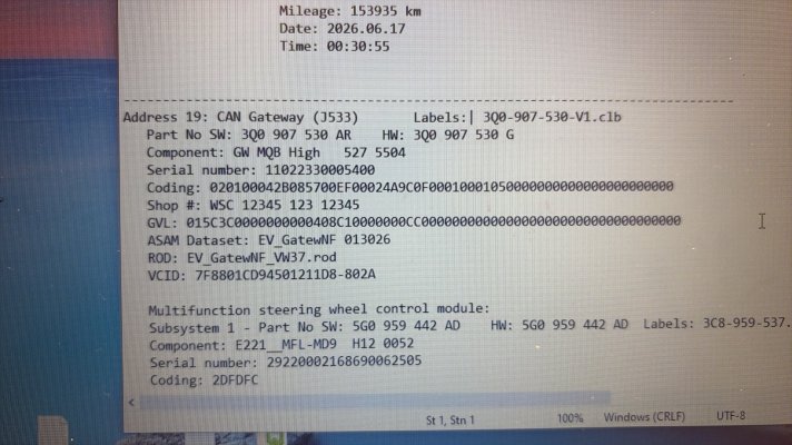

Merhaba Arkadaşlar Aracımda Şerit Takip Asistanı Var. Acc ve Kör Nokta Eklemek İstiyorum. Abs Gw ve Bcm Destekliyormu ?
Kör nokta takabilirsiniz ama parktan çıkış asistanı çalışmayacaktır çünkü abs beyni otomatik frenleme desteklemiyor, aynı abs den kendi aracıma takıp deneyimledim abs değişimi şart. Acc içinde tam bilgi veremem ama büyük ihtimalle emergency assist falan çalışmaz bu abs ile.
