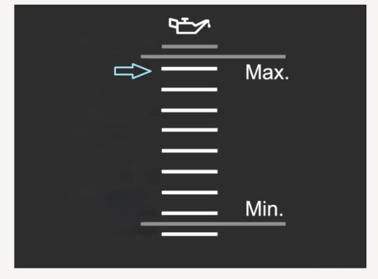

Selamlar,
Arabam 4.500 km civarında ve yağ seviyesi çok azaldı, Doğuş otoya götürdüm ve tamamladılar, serviste kontrol ettiğimde maks. göstergesinin bir diş altındaydı ancak şu an yağ göstergesi maksimumda, aracı bu şekilde kullanmam bir sorun yaratır mı, bilgi sahibi arkadaşlar destek olursa sevinirim.

Biraz kullandıktan sonra düşecektir…

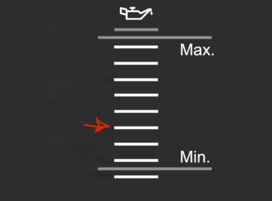

Benim araç, bakımdan sonra öyle idi, şuan bakım yapılalı 6.500km oldu, son durum fotoğraftaki gibi…
Audisi Golfü Seatı hepsinde aynı durum yağ eksilince ve özellikle sarı ışık yanana kadar sürmeye devam, sarı ışık yanınca servise gidip yağ ilavesi yaptırılacak, özellikle yüksek devirli ve süratli kullanılan araçlarda yağ daha çabuk buharlaşıyor…

@metinkar Üstad demiş ancak içinin rahat olması için ben de diyeyim.
Normal, bu şekilde gönül rahatlığıyla kullanabilirsin 👍🏻👍🏻

Esasen ben de biraz sıkıştırarak kullandığım için tedirgin olmuştum, sağdan solan yağ kaçırır mı diye. Servis kayıtta açmadı, kimseye derdimizi anlatamayız sonra servis fazla koydu yağı diye.
Eğer servis yağı fazla koymuş olsaydı, ekranda gözüken seviyenin 1 üstünde olan çizgiye çıkmış olurdu,
Çok hassas ölçüm yapmak istiyorsanız, Golf 8 lerin yağ çubuğundan alıp takabilirsiniz, motorun üzerindeki (yağ çubuğu deliği) halen durmaktadır, fabrika orayı sadece bir tapa ile kapatmış, yabancı ülkelerde yağ seviyesini ve yağın rengini (eskimiş mi kararmış mı) gözle kontrol etmek için Mk8 1.5 eTSI motorun yağ çunuğunu alıp takıyorlar, bu syede ysğın seviyesini hassas bir şekilde gözünüzle görebiliyorsunuz,
