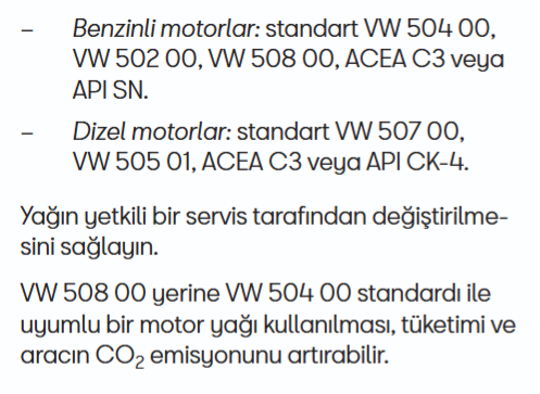

Ağabey kitapçıkta da ekleyeceğim fotoğrafta 504 yerine 508 kullanın yakıt sarfiyatı ce CO2 tüketimini azaltır yazıyor. Ben anlamadım şimdi ne yapacağımı. Yazılarınızda 2018 sonrası 1.5 tsi motorlarda OPF var 0w-20 kullanmanız daha yararlı olur demiştiniz yanlış hatırlamıyorsam.

Bu kitapçıktan yaptığınoz alıntıyı muhtelemen online kitapçıktan yaptınız..?
Aracın üretim bandında kaldığı sürece yıldan yıla kitapçığın baskısı değişir, ve içeriğindeki bilgiler de güncellenir,
Şayet elinizde mevcutsa fiziksel kitapçık en doğru olandır,
Alıntı yaptığınıza göre konuşursak :
504 yerine 508 kullanmak aracın yakıt sarfiyatını ve CO2 emisyonu artırır demek kötü birşey değil aksine iyi birşeydir,
Evet yakıt sarfiyatı artar, CO2 karbon salınımı artarak %0,001 oranında çevreyi kirletir. Ancak motorunuzıu daha iyi korur,
X -Y-Z marka bir motor yağı eğer yakıt ekonomisi iddiası varsa, bunun anlamı koruma anlamında bazı şeylerden feragat etnesi anlamına gelir.
Bir yetkili servis bu araca 6 yıl boyunca 504.00 onatlı yağ koyuyorsa, bu arabaya uyumlu olan yağ 504.00 onaylı 5W-30 ve 0W-30 yağlardır.
Servis sisteme bakar ekranda ne yazıyorsa o araca uyumlu olan yağı koyar, aksi durumda yetkili servis adı anlamını yitirir.
