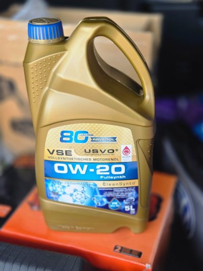

Bugün Egemot'tan Ravenol Vse 0W-20 yağ siparişi verdim.
Diğer filtreler için yağ filtresi ve karter pulu hariç diğerlerini Mann alabilirsiniz demiştiniz diye hatırlıyorum. Şimdi benim bulunduğum şehirde Mann'ın yetkili bayisi de var, toptancısı da var. Kişisel ilişkilerimden dolayı bireysel olarak da alabiliyorum. Acaba benim aracın Mann yağ filtresini oradan mı alsam yoksa polen ve hava filtresini mi oradan alıp devam etsem?
Bunlarla ilgili acaba parça kodları servisin teklif formundaki parça kodlarıyla Mann'daki kodlar birbirini tutar mı?
