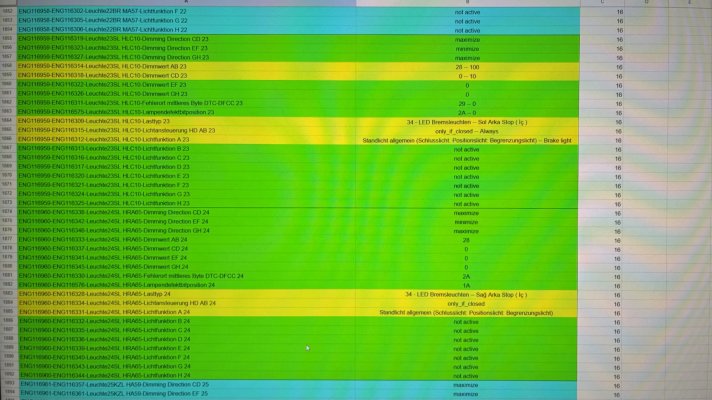

Golf 7 Map.jpgMerhabalar, eski aracımdan kalan map kanalını paylaşayım seninle, bendeki kanallar led stop'a göredir. Önemli olan hangi kanalda olduklarıdır, kendin de resme göre bakarsan mantığını anlarsın. Deneme ile rahat halledersin. Sendeki iç stopun kanalı muhtemelen HLC10 sol, HRA65 sağ

Hocam taillight wink with signals gibi bişey olması lazım ordan not active yapman gerekiyor, diğer telefondan girip bakmam lazım şuan yanımda değil yapamazsanız akşam ilgileneceğim
