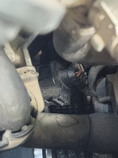

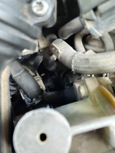

Hocam biraz geç oldu ama. Yoğun süreçlerden geçtim araçla ilgilenemedim pek. Bugün inip de bakayım dedim, devirdaim pompası ve kayışın orada bir sensör gördüm yağlı ve kirli görünüyordu. Kolay yerde olmayınca temizleme şansım olmadı. Bu sensör mü acaba map sensörü?
Bunu temizliği aracı kendine getirirse ne mutlu valla.

Aracınızda turbo+supercharger beslemesi var. Devirdaimin ikinci kasnağı supercharger kayışını kavrayarak devreye alıyor. Çıkan ses normal. Sizin devirdaim öncesinde arızalı olduğu için supercharger devreye girmeden kullanıyordunuz ve bu sesi duymuyordunuz.
Teşekkür ederim hocam. Bir de şu tekleme işini çözersem çok iyi olacak. 😊
