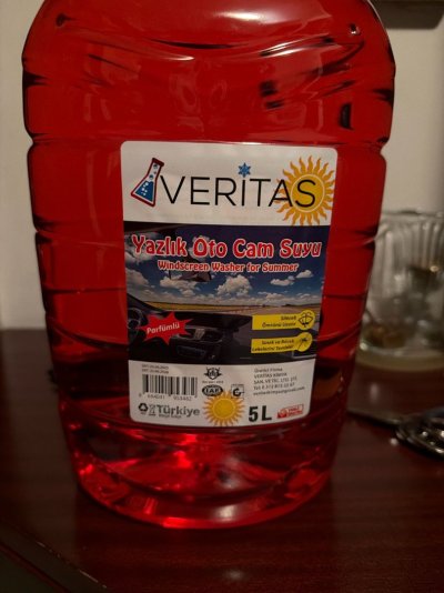

Migrostan böyle bi cam suyu aldım. Direkt koydum suyla vs karıştırmadım. Araba ağaç altında tutmuyorum yeni yıkanmadı..

bundan bir şey olmaz. En iyi ve en ucuz yollu seçim ve test yöntemi bir tane arka silecek sipariş vermek.
Bu kadar erken sürede ömrünü tamamlaması da çok garip
Bu cam suyu merdiven altının olanların 1 tık üstü diyebiliriz, bana göre merdiven altı bir ürün,
Bu tip ürünlerin sıkıntısı içeriğinde yoğun renklendirici boyalar barındıır, camı yıkadığınızda tavana ve diğer boyalı yüzeylere sıçrayan sıvı zamanla aracın boyasına hasar verir,
Bunların bir de mavi renkli kışlık olanları var onlar daha da tehlikeli, içeriğinde methanol barındırır, ethanol pahalı olduğu için kullanmazlar-kullanamazlar onun yerine methanol koyarlar,
Ucuz diye aldığınız 150-200 lira bandında satılan bu ürün, ilk başta 5 Litre satıldığı için insanlara cazip gelse de esasen sulandırma oranları düşük olduğu için aslında ucuz değil pahalıdır,
Kaliteli cam suları ise çok yüksek sulandırma oranlarına sahip olduğu için aslında daha ekonomiktir, içeriğinde gliserin barındırır giliserin silecek lastiklerini yumuşak tutar, bakımını yapar,

Not: eğer silecek deposuna çeşme suyu kullanıyorsanız, çeşme suyundaki kireç zamanla silecek lastiklerini sertleştirir, boyada kireç oluşumu yapar, silecek suyu memelerini ve tesisatını tıkar, marketlerden fiyatı en uygun olan içme sularından alınız.
