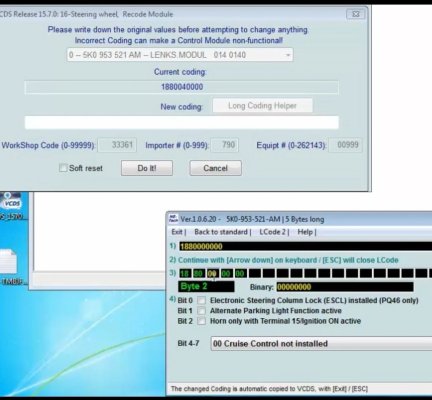

Kornanın kodlaması var fakat bende çalışmadı. 16-Steering wheel->Byte 2, Bit 2 işaretli olmayacak.
